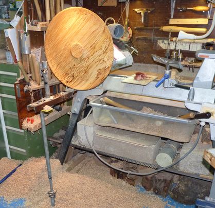

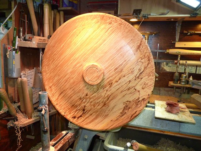

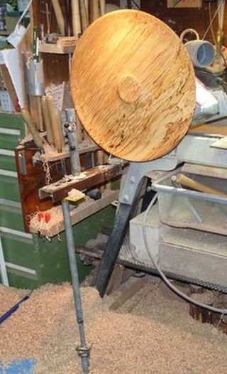

Pour essayer , un tournage grand diamètre
Hêtre échauffé
Finition mélamine extérieur et huile de paraffine intérieur
Dimension
Diamètre de 56 cm brut , fini 55 cm
Épaisseur de 4.2 cm brut , fini a 3.2 cm
( tuilage énorme sur cette chute de bois )
Selon l’humeur c'est soit un plat pour apéro ou fromage ou encore un bouclier :silly: :silly:
le lieu du crime, même pas bougé le Nova

C'est vrai que c'est bizarre de tourner tout a la même vitesse je m'explique :
le centre et le grand diamètre a 178 tours, pour le centre les outils soufrent de cette petite vitesse ( donc le bonhomme aussi)
Pour mémoire la forme bizarre que j'ai obtenue en final vient du faite que j'ai laissé un renflement au niveau de la prise mandrin et que cette planche était tuilée un max
Roger je te confirme que j'ai bien mis un pied qui va rechercher le sol
J'ai aussi déplacer la commande électrique , autrement impossible tour en rotation de l'attendre ( cette modif date déjà de quelque année , j'ai horreur de passer devant une pièce en rotation pour atteindre les boutons d'origine placée sur le moteur )attention il faut la un fil à 5 conducteurs , il y en a 1 pour l'inversion du sens de rotation
