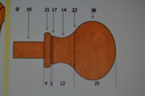

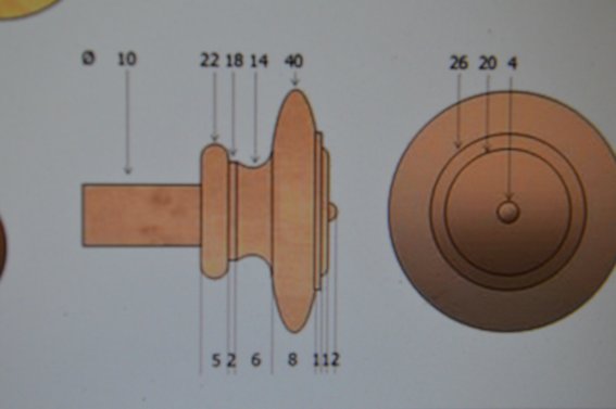

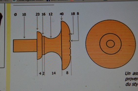

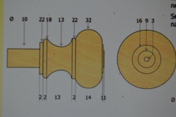

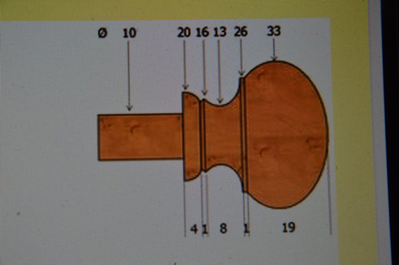

Voilà des modèles en bois.

Bonsoir Gérard
bien les modèles, tu as pris sur quel bouquin?
Re:bouton de tirroir 17 Avr 2014 22:50 #94763
Roger je pris au hasard en regardent des bouquins de tournage. Comme le enregistre sous ne fonctionner pas J'ai pris des photos . Gérard.
Re:bouton de tirroir 18 Avr 2014 00:57 #94765
  • Tessa
  • Portrait de Tessa
  • Messages : 400
merci pour les plans, ;)
