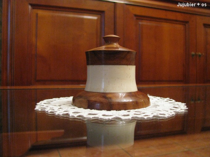

tournage d'os 31 Mar 2014 21:33 #93797
de l'os et du ???
Diamètres: Bas 60mm, sup:50mm, Os 40mm
Hauteur 90mm
Re:tournage d'os 31 Mar 2014 21:35 #93798
C'est joli Alain,je pense à de l'iroko.
Re:tournage d'os 31 Mar 2014 21:49 #93806
Bonsoir Alain.
Super boite avec de l'os pour le bois fruitier pommier pas idée. Gérard.

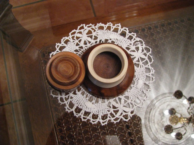

Beau mariage de l'os et du bois, mais aussi belles proportions de l'ensemble.
J'aime beaucoup.
Pourrais t-on voir l'intérieur de la boîte ?
antoni

Re bonsoir Alain
L'os sur le fond de la boitte est colle ?
Re:tournage d'os 31 Mar 2014 22:21 #93817
Michel, j'ai creusé un peu le socle au diamètre de l'os, puis ce dernier été collé à la glue .

  • Michel30
  • Portrait de Michel30
  • Messages : 408
je penser bien que le socle s’emboîter sur l'os par contre je voyait pas quelle colle employer

Narcisse
Re:tournage d'os 01 Avr 2014 13:11 #93857
Narcisse, l'os après avoir fait son bon boulot dans le pot au feu, a été mis dans de la javel pendant 24h, mais cette fois ci sans le faire bouillir; je préfère cette méthode dont la couleur se rapproche le plus à de l'ivoire .. ;)
