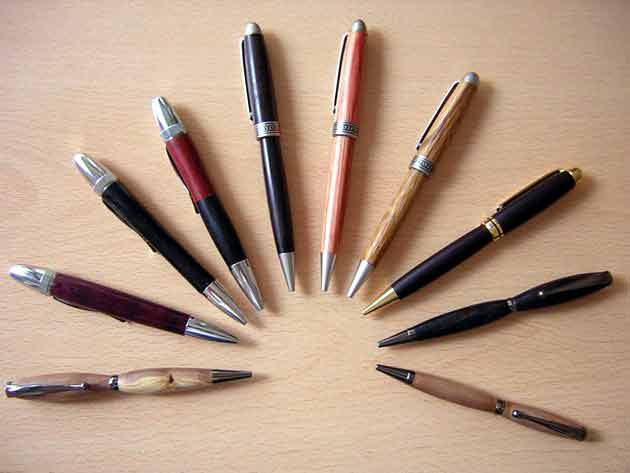

bonjour a tous, petit nouveau sur ce forum
voici quelques stylos que j'ai réalisés

Bonjour Laurent très beau tes stylos,le premier c'est de l'If
le reste je te laisse le soins de nous expliquer ..

le premier a gauche n'est pas en if il sagit d'olivier,le 2 en amarante,3 en ebene, 4 en ebene et padouk,5en ebene,6en bois de rose,7 en bois de serpent,8 en bois de violette,9 en ebene,10 en olivier

Bonsoir, stylos magnifiques, tant par les formes, les bois que les mecanismes.
Pourrais tu me dire comment s appellent les mécanismes des trois du centre, ceux avec la grosse bague, je trouve cela magnifique et tellement différent de ce que l on voit habituellement.

les mécanismes viennent du site SMA diffusion sous le nom de "euro"

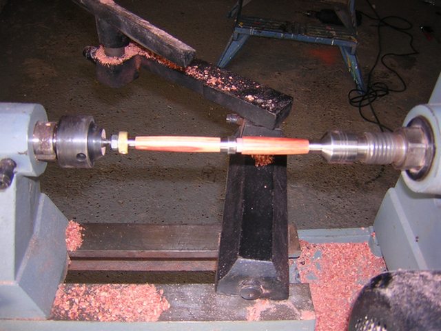

je ne pratique pas le tournage (uniquement la sculpture) mais par curiosité, comment fais tu le trou pour insérer la mine du stylo ?.

tu perçes d'abord le carrelet avant de le tourner puis sur le tour tu installes un mandrin avec une tige, tu sers le carrelet grace à des entretoises et a un pas de vis et ensuite tu peux tourner

Laurent4605 , pourquoi sur ton tour Delta, tu mets ton bras de rallonge pour tourner les stylos, tu as d'avantage de vibrations..., cela va bien quand l'on tourne en décalé ou si tu veux aller plus loin;.

oui je sais Alain ça peux paraitre bizarre mais je ne peux pas l'utiliser sans
j'ai cassé une partie de l'autre que je n'ai pas encore rachete

Re:stylos 07 Oct 2008 09:39 #9624
mais une partie de quoi Laurent ? qu'avais-tu en plus ?

on sais mal compris
la vis de serrage du porte outil est cassé avec la ralonge dessus je peux, peut etre la retirer (car je peux le tourner) mais je ne suis pas sur de pouvoir remettre le porte outil dessus
il faut que j'arrive a chasser cette vis
