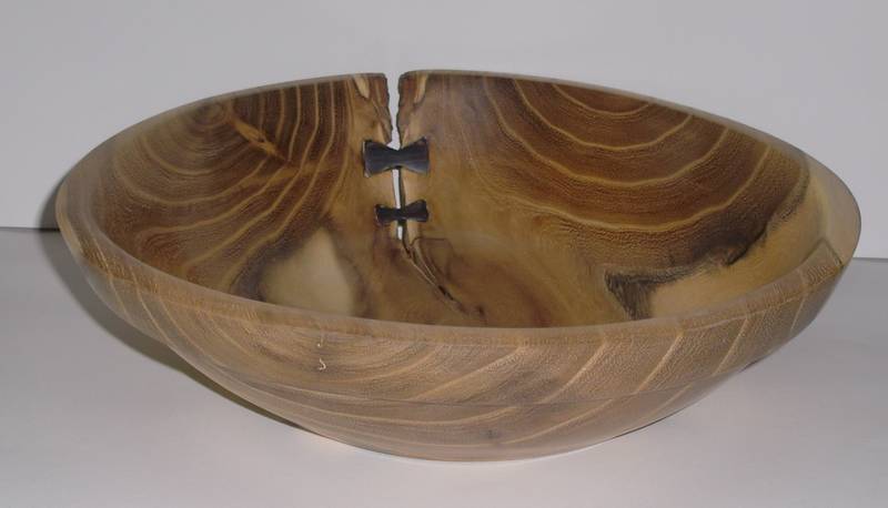

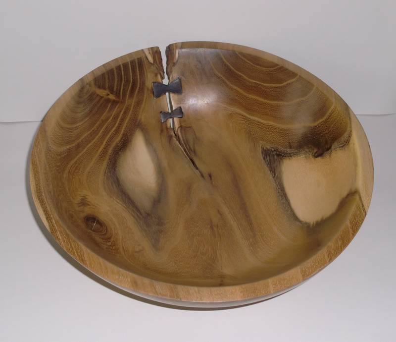

Reprise d une coupe laissée de coté il y a plusieurs mois, cause déformation
Tournée dans une fourche de robinier, déformation au niveau de la fente du départ des fourches
J ai donc décider de la rattraper en rajoutant des nœuds papillon en noyer ébonisé
Difficile à faire sans matériel adapté, cela pourrait etre pas mal ci le travail était fait avec précision :blink: ce qui est loin d etre le cas, la prochaine fois peut etre :blush:
Diamètre 270 mm hauteur 70 mm

Si je comprends bien la fourche est fourchée.
Les papillons ne sont pas traversants?

Elle est belle ta coupe,à part que pour manger le potage cela devient
laborieux,mais en faisant vite il n'y en aura pas trop sur la table.
C'etait l'occasion de faire un essay de boucher cette fente avec de l'étain

Originales cette coupe et plutôt chouette, les nœuds pap vont bien avec.

J'aime beaucoup l'idée, le lacet c'est du déjà vu mais là c'est très original !

c.bo:oui les nœuds sont traversants, je m en suis servi pour remettre les 2 cotés au même niveau, car après tournage le coté droit de la fente relevait de 7 mm rapport au coté gauche
Pierre:je n ai rien inventé une fois de plus,j ai vu sur le net une pièce de couleur sombre ou il avait fait les nœuds avec de l os, du plus bel effet je crois qu il s agit de lionnel Mercier qui fait de très belles œuvres

Eric, j'aime bien le rattrapage. Il n'est pas toujours nécessaire de regarder un objet de près. Belle réalisation.Cordialement

Très beau travail les nœuds belle idées

Bien vu Eric pour se sauvetage c'est un
beau rendu.

Beau travail, je ne trouve pas que c'est imprécis.
Une coupe avec des nœuds pap c'est quand même la grande classe!

Elle est jolie cette coupe et si il y a des petites imprécisions d'une part je ne les vois pas et d'autre part cela donne du charme à un objet artisanal.
