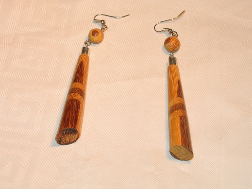

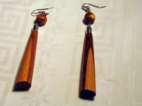

Des boucles d'oreille en collage de ois exotique. Ce sont des couches d'usure de parquet que j'assemble. Il y a des différences de couleur, mais c'est la photo.
Les deuxièmes ne sont pas simples à réaliser, mais l'effet est intéressant.

Daniel, les colliers, j'en ai pas mal, en plus, mon épouse en fait aussi. C'est d'ailleurs un peu pour faire le complément. Les bagues, je n'ai pas encore essayer. Un jour peut être.
Les boules fait 9 mm, pour ne pas être trop grosses et garder un peu des deux couleurs.
La finition, comme tous mes bijoux, shellawax (Ultrashine pour le polissage et shellawax , bâton Waxtik et shellawax liquide).

Les plus difficiles à réaliser, ce sont les deuxièmes, car il faut être très précis sur les côtes. Les collages doivent être précis, mais le tournage aussi, car si le motif n'est pas identique, ce n'est pas beau.

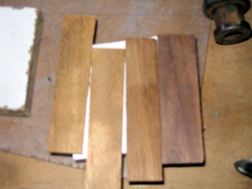

Cassis, le collage n'est pas trop long. Je part de bois qui sert pour les parquets flottants (récupérés dans une usine de parquet). Ils ont toutes la même épaisseur.Je les découpe et les collent avec la colle Titebond (par 6). J'ai comme ça des morceaux de 12 cm par 2 cm environ.
Ensuite, je les coupe en deux avec une scie à onglet à main (angle de 30°).
J'ai collé d'autres plaques par trois pour faire le morceau de travers (coupé avec le même angle).C'est là qu'il faut que l'ensemble soit bien aligné.

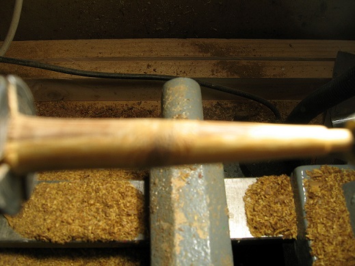

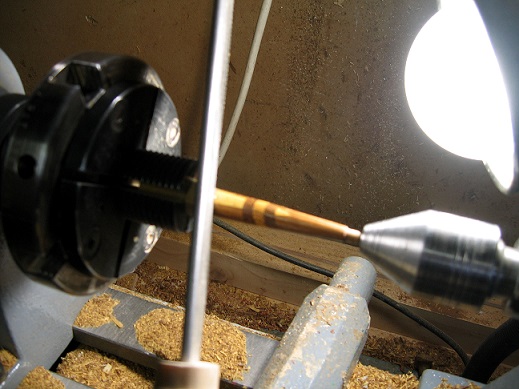

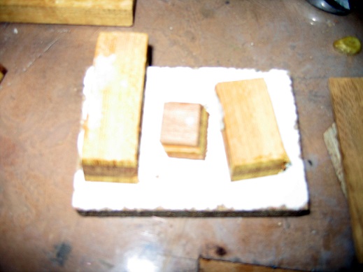

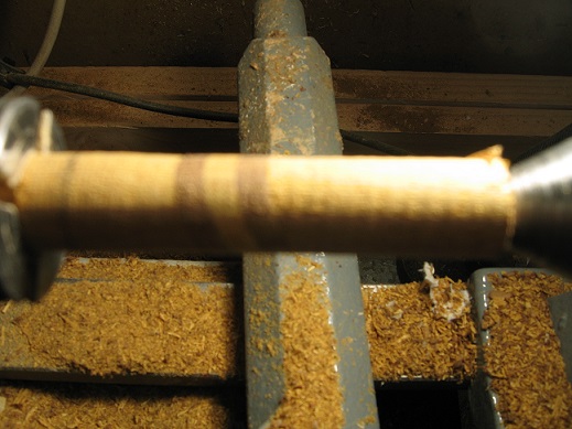

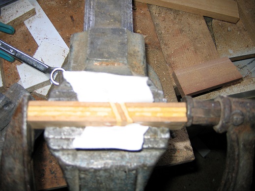

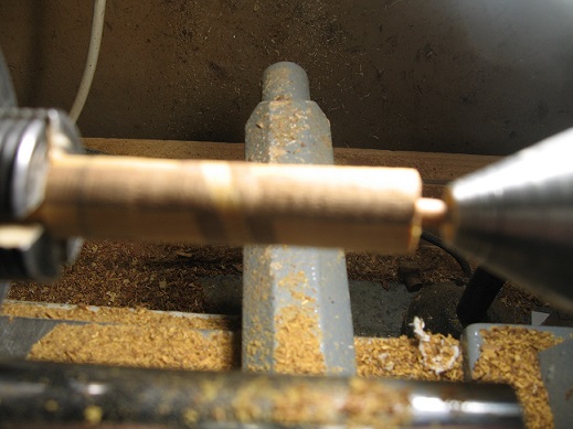

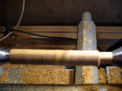

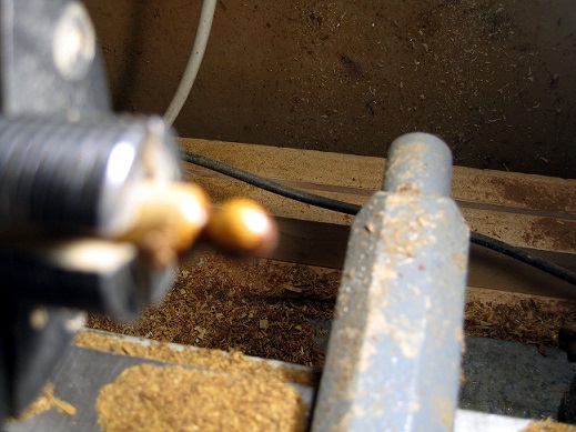

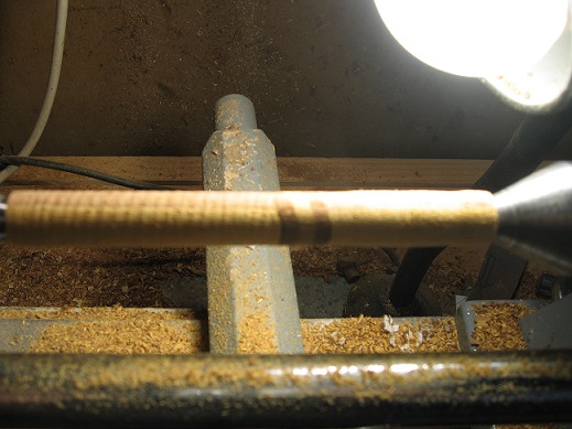

Le pas à pas en images, désolé pour la qualité.
1° découpe des bois
2° découpe pour faire le collage de travers (milieu)
3° mise sous presse
4°mise au rond
5 tournage de de la prise de mandrin
6° montage sur mandrin
7° tournage de la forme qui va recevoir le cabochon argenté
8° tournage de la forme de la boucle d'oreille puis couche ed finition
9° découpe à la scie à la bonne longueur
10° tournage de la boule (ne pas oublier le perçage avent de la détacher.
