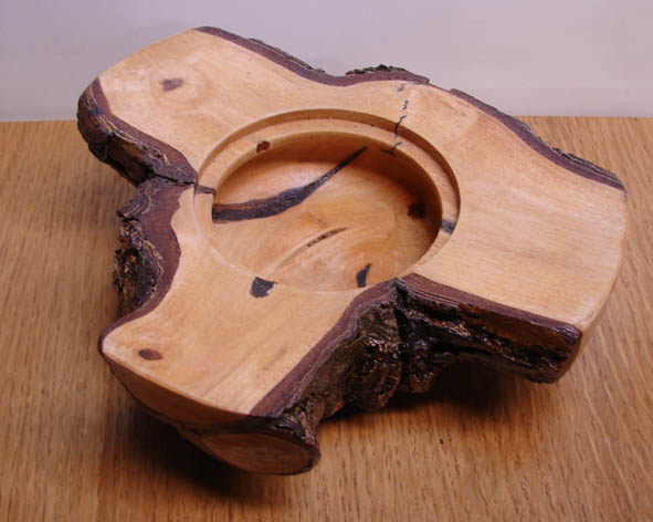

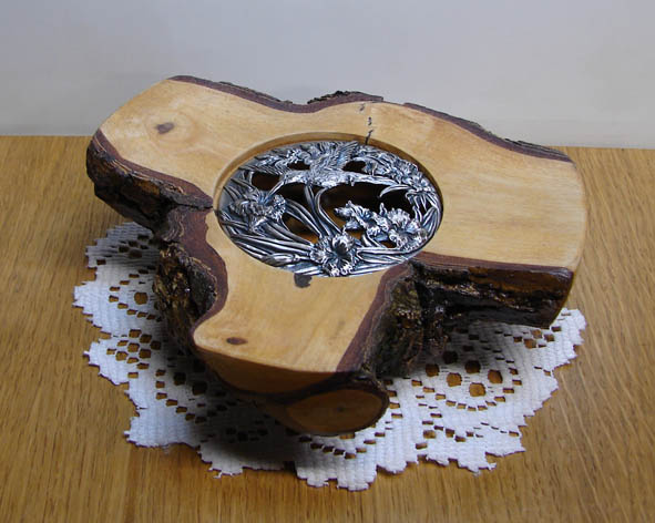

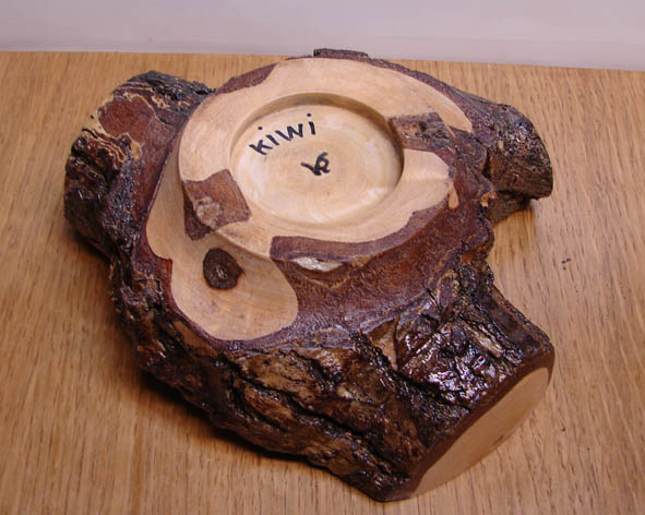

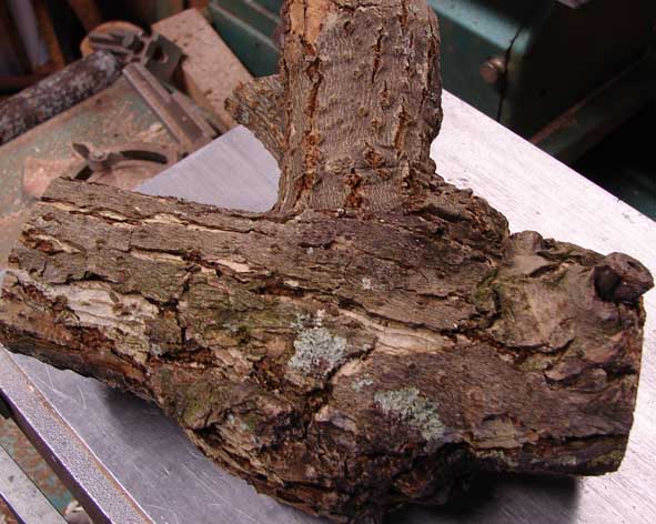

c'est la première fois que je tourne une fourche en ?...
je vous le demande.
sur une greffe et c'était très fragile et plein de trace noire de la séparation.
le morceau de départ
l'intérieur
La pièce finie avec du mal

Re:pot pourri en ? 28 Mar 2014 09:56 #93451
pour Natahlie
oui c'est un fruitier au quel on ne pense pas.
Si décide de travailler une fourche il faut quelle soit bien séche donc tu mets de cotés les morceaux pendent un an après les avoir dégrossi
comme cela.
Pour Roland
ce n'est pas de l'aubépine, mais il est vrais que l'on peut faire un rappochement par rapport aux traces noires dans le bois.

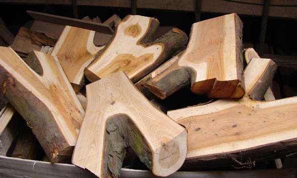

Re:pot pourri en ? 28 Mar 2014 14:03 #93472
frutier sans noyaux.
même pas de pépin .
pour la fourche 4 dents j'ai un copain qui bricole bien la ferraille et lui il en ferait quelques choses.
pour le séchage une fois dégrossi un an et on travail entre 15 et 18° d'humidité suivant les essences 1 an et 50 mm d'épais
quelques exemples
thuya, le genevrier = 14°
le If = 18°
le chataignier, le noyer = 15 °
le fréne , le sumac = 16°
Re:pot pourri en ? 28 Mar 2014 16:44 #93477
Actinydia ??
Re:pot pourri en ? 28 Mar 2014 16:51 #93479
Bravo Nathalie
tu as même le nom savant, quelle érudition.
Re:pot pourri en ? 28 Mar 2014 18:58 #93487
Hihi yeeeesssss je n'ai pas de merite, ce n'est pas pour avoir reconnu ce bois mais ... c'est un des raresfruit qui pousse sur un arbre et qui n'a pas de noyeau !!!
Re:pot pourri en ? 28 Mar 2014 18:58 #93488
  • Messages : 932
Encore un beau tournage Roger !!! le Kiwi est inconnu pour moi
mais ce bois à une belle couleur
Re:pot pourri en ? 28 Mar 2014 19:05 #93489
