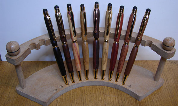

bonjour à tous
ce matin une petite matinée et voici la présentation

Belle collection ,j'espère que cette fois ils
fonctionnent.
Tu les a commandés ou ?

Salut Roger, ;)
Alors là j'adore, il turbine le Roger, et en plus une petite matinée.... :P
Ca fait quoi chez toi une grosse, une palette :blush: :P :woohoo:
Décidemment tu fais fort et tes stylos sont super.
En espérant que tu n'auras plus tes soucis entre tactile et sensitifs.

Encore une belle série et bien présenté
Par contre même pas la douzaine dans la matinée, y a du laissé aller :P
Non sérieusement il me faut 2 jours a moi pour faire ca

Juste magnifique comme la précédente série. Pour le fonctionnement des embouts tactiles le corps du stylo doit être conducteur, le bois ne l'est pas.
Faut il une finition spéciale pour assurer la conductivité?
Phil
Re:stylos tactile 19 Mar 2014 06:58 #92744
Bonjour Philippe
l'embout est conducteur puisque tu as un tube à l'intérieur du stylo et que la barette est métallique. et le champ magnétique passe à travers le bois.comme cela tu es au courant.
mais je pense que siDaniel passe par là il pourra t'en dire plus car moi je ne suis pas de la partie.
je te donnerais des détails au téléphone si tu veux
Re:stylos tactile 19 Mar 2014 07:53 #92748
  • laverrue
  • Portrait de laverrue
une petite question est ce qu, on trouve les embouts tactile seul ou faut il absolument les assembler sur un stylo
ce serais pour faire des embouts plus petit sans la partie stylo
merci
Re:stylos tactile 19 Mar 2014 08:06 #92749
Bonjour Phil, ;)
Effectivement comme le dit Roger il ne faut pas confondre tactiles et sensitifs.
Les stylos tactiles fonctionnent sur les écrans tactiles c'est à dire qui nécessitent une action "mécanique" sur le clavier (pas avec un marteau bien sûr :P )
Pour ce type d'écran n'importe quel stylo fonctionne à condition qu'il ne raye pas l'écran d'où un embout souple type caoutchouc. Le contact se fait dnas l'écran en appuyant sur la surface.
Les stylos sensitifs (Ipad,etc) eu doivent effectivement être "conducteurs" car c'est la "capacité" électrique qui fait le passage. Donc il doit y avoir une liaison entre le corps et la surface de l'écran. Le contact sur l'écran est beaucoup plus réactif et sensible.
Donc attention tous les stylos ne marchent pas sur tous les écrans, il faut bien préciser TACTILES ou SENSITFS.
Il existe peut-être des embouts qui font les 2, là je ne sais pas si cela existe dans le commerce.
Si tu veux plus de détails passe par MP.
