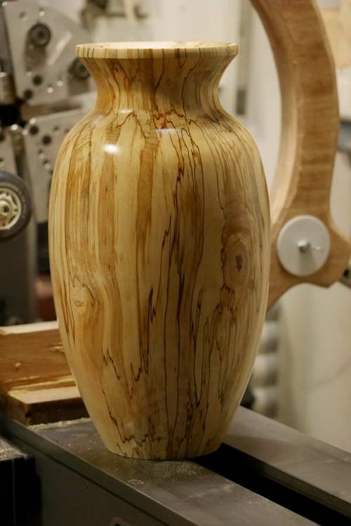

Bonjour à tous,
Je vous présente ma dernière réalisation, rien d'extraordinaire juste un vase de 37 cm de hauteur et 18 de diamètre

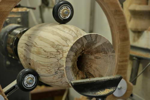

Bonsoir Raymond,
Il est vidé sur 34 cm, l'épaisseur et d'environ 15mm, j'ai laissé un peu d'épaisseur car le bois est assez fragile, le col s'est cassé à deux reprises pendant le tournage et du coup je ne suis pas très satisfait de la forme du col.
Phil

Re:Vase 06 Mar 2014 07:50 #91905
Bonjour Phil, ;)
Chouette ce vase, même si la forme te semble classique c'est tout de même du bois échauffé et fragile et la profondeur de 38cm pas toujours évident.
Beau vase.

Bonjour Philippe
très bien ton vase et tu as bien mi en valeurs le veinages du bois.
quelle finition as tu fait?

Beau vase jolie veinages

De rien Phil on est la pour ca.
Tres chouette vase et pas evident puisque bois echauffe.
Il me plait bien et je trouve que ta finition est reussie.
Pour moi tout y est.

Joli vase avec une belle finition, dommage pour le col.
Bravo Phil.

Bonjour.
Très joli ton vase Phil, vas tu mettre une résine à l’intérieur pour y mettre de l'eau pour des vrais fleurs?

Beau vase dans un tres beau bois et belle finition
Creusé à 34 avec quel outil? pas évident
Bravo

Merci à tous pour vos commentaires.
Roger j'ai appliqué du fondur et de la cire de carnauba.
Eric je l'ai creusé avec le munro jumbo, l'outil bourre fréquemment (dans ce type de bois bouleau échauffé et humide) surtout au début lorsque le diamètre est faible.
Frank au mieux j'y mettrais des fleurs séchées, donc pas de protection à l'intérieur.
Phil

Belle pièce et j'aime bien l'échauffure aussi.

Beau vase, le bois est magnifique.
