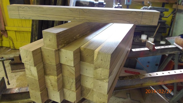

bonjour a tous ,
bon ben voila on vas recommencer a tourner ;
21 balustres en noyer 77 cm de long x 7/7 cm

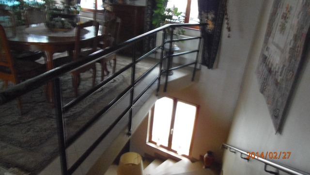

ben oui je vais changer de balustrade chez moi !

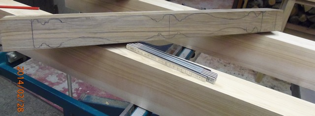

bonsoir fm29 j'ai encore rien tourné , mais je pense faire un bidule comme çà !
pas de gabarit juste une règle avec des clous pour tracer , je montrerai :

pas besoin de gabarit , je montrerais ,quant tu en a fait 3/4 ça vas tout seul tu prend le coup d'oeil bien sur que les profondeurs sont vérifiées , mais il y as des combines pour aller plus vite ; exemple ,pour les gorges toutes de même profondeur , un bout de fer plat avec une entaille qui correspond a la profondeur et une fois que c'est dégrossi tu passe le bout de fer , et tu est a la côte , ensuite tu fini a la gouge .

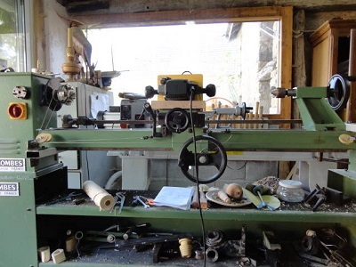

Voilà ce qu'il te faut:
mon Bezombes muni d'une lunette sur le chariot
Amicalement
Nigloo ;)

Et oui des fois je suis là et des fois je ne suis plus là, c'est comme l'interrupteur de la lumière :laugh: :laugh: :laugh: :Nuit/Jour Nuit/jour N...
Sûr que le Jura en est bien doté (en fromage)sans parler des vins.....
Oui Jean Mi. tu as raison le copieur c'est bien car tu règle les profondeurs etc... c'est pas mal mais ensuite il faut faire la finition, sinon ça va bien.
Amicalement
Nigloo ;)
