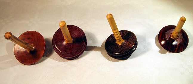

Pour compléter la collection, quatre toupies en bois plus précieux. De gauche à droite, loupe de tuya, amarannte, wengué, cocobolo, queue en buis.
Re:Quelques toupies 24 Jan 2014 17:03 #89034
Re:Quelques toupies 24 Jan 2014 17:03 #89035
