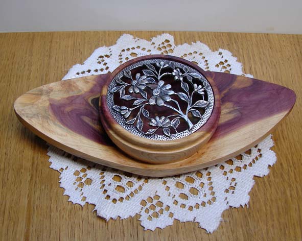

dans une chute 21 Jan 2014 17:26 #88869
  • Messages : 9970
rien de bien scpectaculaire si ce n'est ce bois magnifique que j'ai retrouvé en rangeant un peu.

Super les chutes C'est quoi comme bois
Re:dans une chute 21 Jan 2014 18:13 #88874
Super chute, comme quoi il faut ranger :laugh: je vais pouvoir le faire moi aussi (le rangement)
Plus sérieusement très beau bois mais très belle forme aussi bonne idée ca change de l ordinaire
Par contre comment fais tu pour le tournage de la sous coupe ovale, tounée au rond et sciée après ou tourné déjà a la forme ovale?
En tut cas bravo, des chutes comme celle la je voudrais en tourner beaucoup

Bonsoir Roger,
Superbe bois. Comme Alain, peux tu en dire plus sur la technique de l'ovale.
Il y a quelque chose qui me gêne un peu dans la formé. Je l'aurai vue amincie en épaisseur au bout de l'ovale. Mais ce n'est que mon avis.
Amitiés

le morceau brut environ 80mmx170mm en epaiseur irrégulière environ 50 mm
prendre le centre et fixer un anneau de reprise et sur l'autre face faire une empreinte de reprise. Préparer le dessous de la coupe en dimunuant l'épaisseur des ailes.
démonter l'anneau et faire le creusage puis en partant du diamètre extérieur amincicer les ailes en fonction du tournage avant démontage de l'anneau. attention aux doigts.
J'ai laisser une épaisseur car mon morceau de genevrier était un peu échauffé (donc fragile) une fois la pièce fini prendre le milieu de aile et dessiner une courbe qui par du milieu jusqu'au bord extérieur de la boite. Découper (pour moi à la scie à ruban) et finir le ponçage.
je n'ai fais ce genre de pièce que deux fois et j'ai pas suivie la bonne chronologie d'usinege

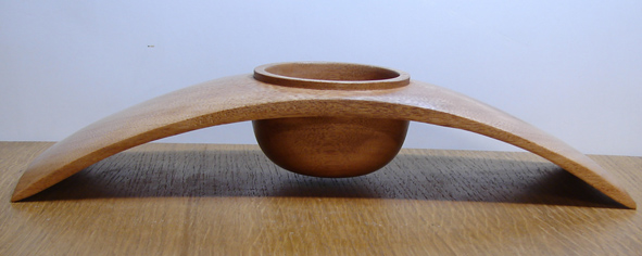

pour la finesse en voici une de l'année dernière mais dans l'autre sens
