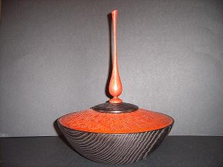

Bonsoir à toutes et tous,
Une boîte brossé et teinte noir pour le bas, texture pour le rouge, le couvercle texture spirale et fleuron teinte rouge.
Diamètre 240 mm., hauteur 330 mm. total.
Le tout en frêne.
Finition carnauba.
J'attends vos remarques !

superbe comme boite en plus il n'y a pas de bois exotique tout est dans la recherche de couleurs .
géniale

époustouflant de réalisme cette création.
tu mets la barre très haut en ce qui me concerne.

j'aime toujours les fleurons: simples mais efficaces.

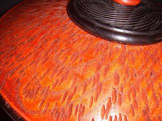

Comment as tu fait la texture sur le rouge? couteau de sculpteur, petite gouge

avec quoi a tu texturer la partie rouge ??

avec quoi a tu fait le texturage du dessus ?

La texture est faite avec un petit disque à sculpter sur une petite machine Proxon.
Le lien du disque :
www.willyvanhoutte.be/fr/catalog/show_cat/2176
La texture est faite tour en marche.
J'avais déjà fait des autres texture du même genre à la tronçonneuse mais c'est trop "sportif" et surtout dangereux tour en marche !
