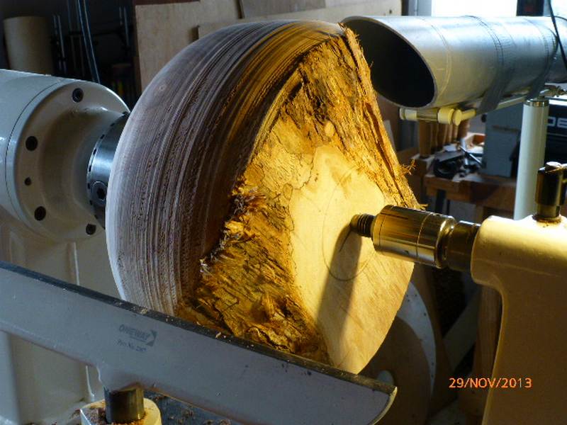

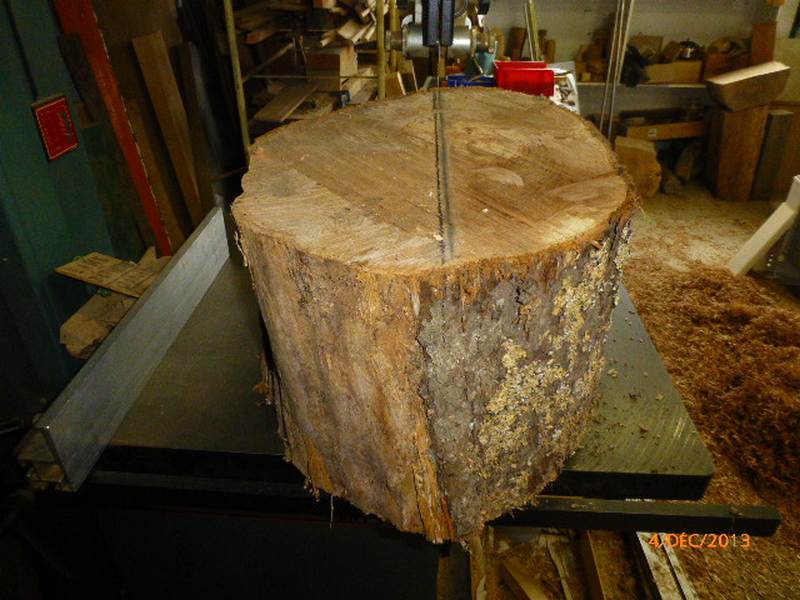

Naissance d'une coupe . http://www.couleursbois.com/media/kunena/attachments/anciens/coupe_pas__pas_n12_024.jg

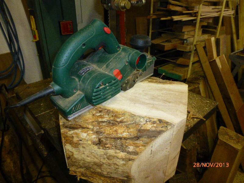

Le bloc de bois va être scié en deux à la ruban.

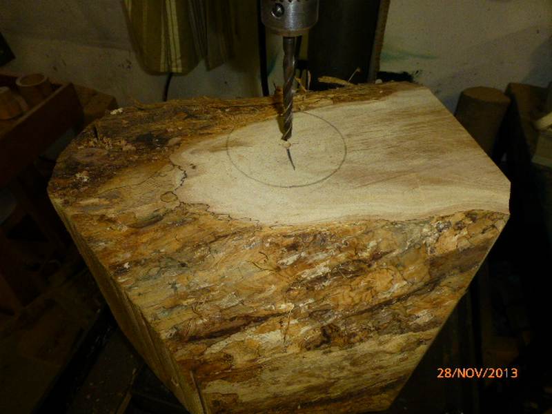

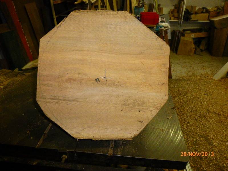

Après sciage tracer un cercle au compas puis couper les coins
Faire un plat au rabot et retrouver le centre

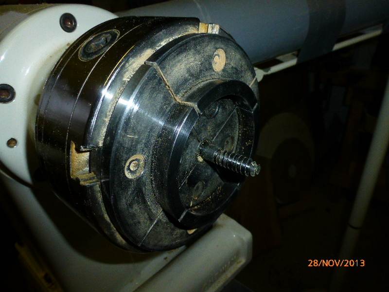

Percer à 8,5 mm pour une queue de cochon de 10mm

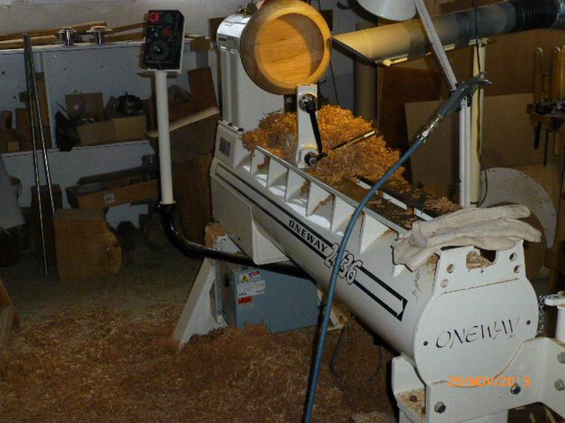

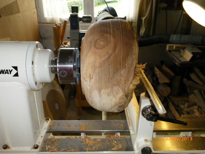

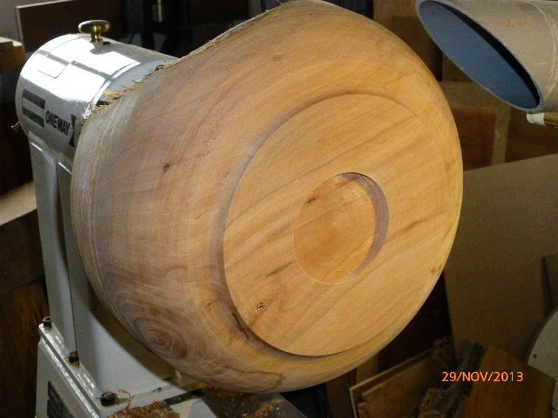

Re:coupe 07 Déc 2013 16:08 #86605

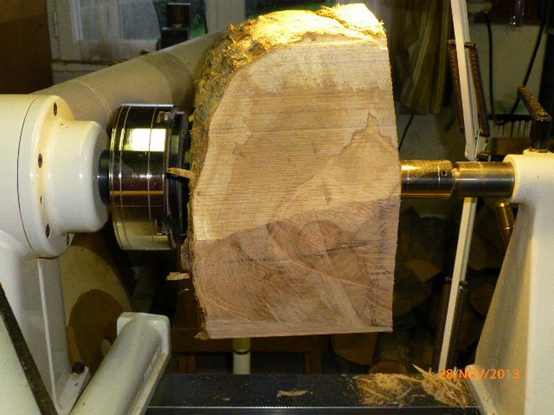

re
Reprise sur queue de cochon

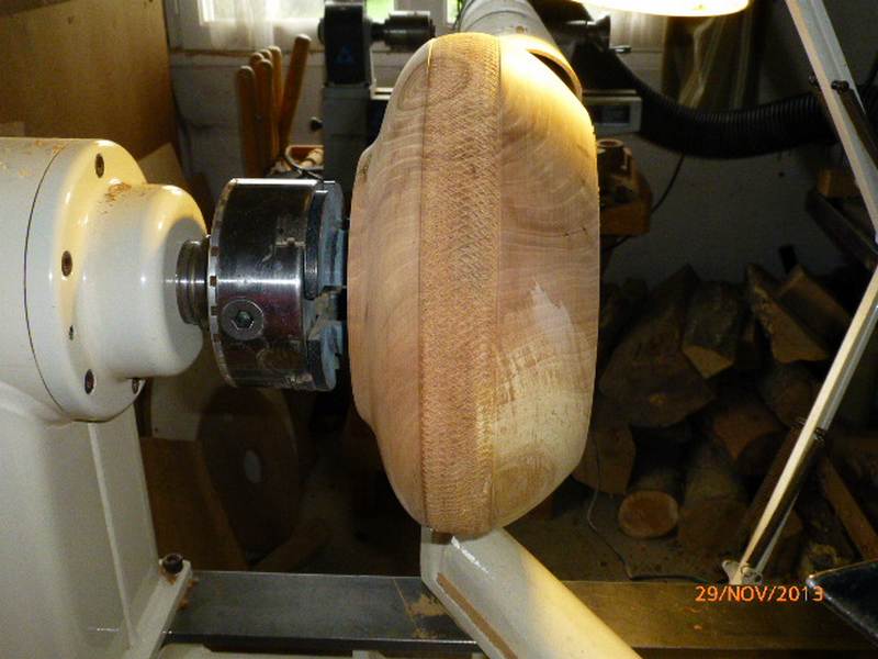

Degrossissage et préparation de la prise de mandrin
Ne pas oublier de faire le dessous concave et
faire la finition.

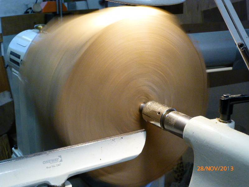

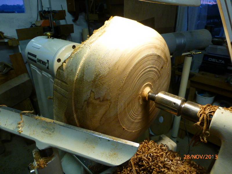

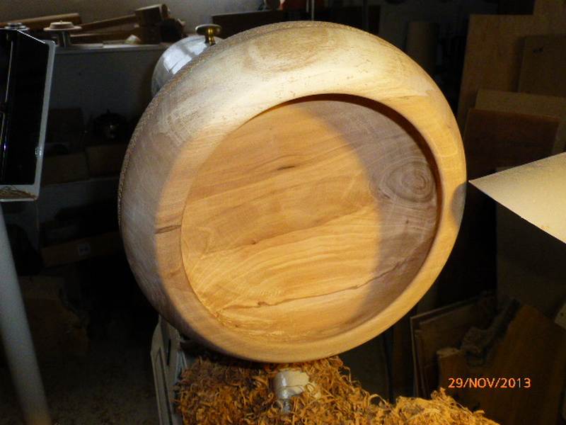

Re:coupe 08 Déc 2013 12:08 #86628
Suite reprise sur mandrin en extention.
Assuré avec contre pointe

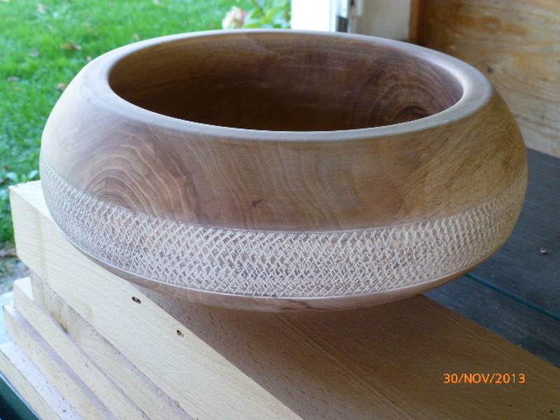

ça prend forme,beaucoup de copeaux sous le tour, le texturage est fait.
Creusage terminé

Re:coupe 08 Déc 2013 22:04 #86655
Pour Anne cette pièce fait 400mm
sur 110mm
Aldo, c'est du bois sec,car du bois vert je
ne l'aurais pas terminé de suite,je l'aurais laissé
travailler avant de le finir.
Bernardj

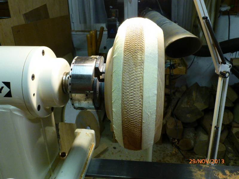

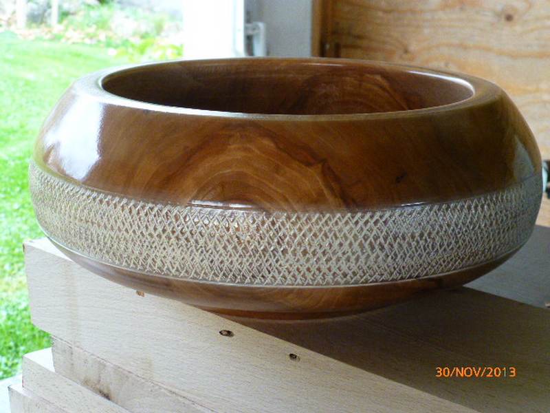

Re:coupe 08 Déc 2013 22:06 #86656
Préparation avant céruse sur le texturage.
Re:coupe 08 Déc 2013 22:08 #86657
Cérusage terminé
Re:coupe 08 Déc 2013 22:09 #86658
Fond dur
Re:coupe 08 Déc 2013 22:11 #86659

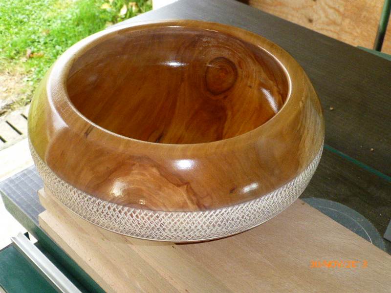

et vernis voila toutes les opérations
pour mener à bien un coupe texturée vernie.
