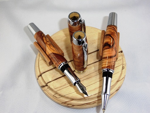

parure de stylos en olivier 22 Nov 2013 13:53 #85785
  • mgour
  • Portrait de mgour
  • Messages : 536
parure en olivier avec présentoir en bouleau
Michel Gour

Bonjour à tous,
J'adore l'olivier comme beaucoup d'entre nous. Les stylos sont manifiques, peux tu nous dire la finition que tu as choisie pour ces stylos.

Belle parure. Quel mécanisme? Merci

Comme dit plus haut, quelle finition as tu choisis ?
Merci.

Bonjour a tous
merci pour vos commentaire et encouragement
la finition c'est 9 couches de CA, 2 jours d'attente pour séchage complet et après ponçage a l'eau du grain 600 au grain 12000 et enfin polissage avec du miror.
la finition que je fais avec de CA c'est sans huile de lin cuite que de la CA.
je passe d’abord au moins 4 couches tour a vitesse minimum pour imprégner le bois sans accélérateur je laisse sécher tour en marche 2-3 minutes entre chaque couche.
Apres la 4eme couche je met de accélérateur.
Apres je passe une couche de CA j'attend 15 secondes une couche accélérateur
je refais ça autant de fois jusqu'à obtenir l’épaisseur souhaité.
puis je laisse reposer au moins 2 jours si il fait froid 3 jours.
puis je met sur le tour en vitesse de tournage ~~ 1800-2000
je passe avec des pads micromesh trempé dans de l'eau du grain 600 au grain 12000
entre les grain je passe avec de l’essuie tous pour enlever les résidu du précédent micromesh. après le 12000 j’essuie bien le bois je prend du tampons a lustrer avec du mirror vitesse 3000 et j'applique en appuyant légèrement il faut que ça chauffe un peut.
je passe une dernier fois avec du tampon a lustrer propre et c'est fini.
attendre au moins 2 heures avant de monter le stylos
la finition fait un effet de vitrification le petit problème le touché ne donne pas l'aspect de bois mais plutôt un peut plastique dans le cas de ce bois d'olivier il était pas bien sec et se fendais après 2-3 semaines donc ce traitement empêche le bois de craquer.
on peut avoir un meilleur touché si on est sure que le bois est bien sec en diminuant le nombre de couches.
voila y'a plus qu'a
PS:petite astuce il m'est arrivé que le bois était un poil plus fin en diamètre que le mécanisme est c'est parce-que les entretoise était un peut usée. avec cette finition j'ai complété ce qui manquais.
Michel Gour

Pas étonnant que cela brille c'est plus de l'huile de coude, avec toute cette CA, tu achètes au litre ???
Re:parure de stylos en olivier 25 Nov 2013 15:27 #85975
  • mgour
  • Portrait de mgour
  • Messages : 536
non mais j’achète au quart de litre. Mais sérieusement pour info un flacon de 50 gr fait facilement 5-6 stylos et si on fait le standard veut dire 5-6 couches on peut en faire jusqu’à 10 stylos a 11€ a peut près le flacon oui ça reste une finition assez chère mais le résultat est la.c'est pour ça que ces finitions je ne les fait pas sur des stylos 7mm c'est trop cher est on peut pas vendre a un prix trop élevé

J'utilise egalement la CA pour les finitions stylos. Mais il me manque le miror.
La finition est magnifique et meme si le touché n'est plus aussi chaleureux qu'avec le bois, au moins le bois est bien protegé et je trouve le rendu vraiment extra.

désolé lamenuise j'ai pas vu ta question avant . le mécanisme c'est SN gent de chez timberbits mais je pense que ça se trouve aussi ailleurs peut etre sous un autre nom
