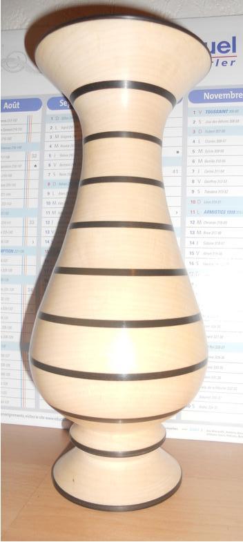

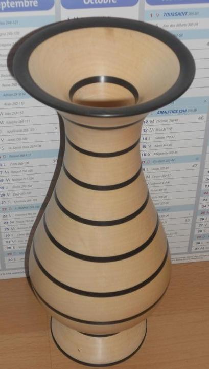

Bonsoir voici la derniere realisation du week end!
je voudrais bien savoir a combien de temps estimez vous ce vase (debit, collage, tournage...) ??

Magnifique!!!
aucune idée de temps de travail

Magnifique, Comme Nigloo, impossible d'évaluer le temps. Par contre, peux tu nous dire quel bois tu a utilisé?

Beau travail, très réussi. Temps de travail? Serais curieux de le connaitre.

Travail très soigné, et un superbe résultat, c'est une journée faste aujourd'hui une suggestion pour les essences, Erable et noyer

Bonne étude du collage et des courbes. Très bon travail, Bravo

25/30 heures

Pour les essences c'est de l'erable, et pour le noir j'ai utilisé du stratifié compact (TRESPA de 8mm) recalibré a 3mm!!
Pour les temps environ 8h, mais l'interieur n'est pas percer totalement, le vase tremblais a chaque fois que l'on traversais le Trespa, la prise mandrin devenais fragile ...

J'arrive un peu tard mais j'aurais dit +/- 25 h
De plus il est très beau, les courbes sont belles et bien proportionnées .

Il est magnifique quelles sont ces dimensions ?

Bravo pour ce travail qui est compliqué.
Car pour garder la même épaisseur du trespa dans les courbe, comment as tu fais? car en générale la hauteur varie en fonction de la courbe

Superbe ce vase et magnifique la régularité :kiss: , faut le faire pour garder les largeurs de TRESPA aussi régulières.
TRESPA, moi y en pas connaitre, il va falloir que je recherche car cette matière semble sympa.
En tout cas, comme les autres moi j'aurai dit entre 20 et 30h, entre les découpes, les collages et le tournage. Sinon tu es super rapide.

Le vase fait 250mm de hauteur et 110 de diametre maximum
Pour ce qui est du Trespa, je travail dans une menuiserie d'agencement et nous avons travailler ce materiaux pour des facades (aucune deformation a l'eau). Pour s'en procurer aucune idée, je ne sais pas si gedimat ou des magasins du genre en vende a l'unite ?! (pour nous c'etais environ 50 plaques de 5m²... a environ 40-60€ le m²)
Pour le poncer, je l'ai fait au travail dans une calibreuse (ponceuse large bande) donc aucune difficulté a reduire l'epaisseur ceci explique le gain de temps :) ;)

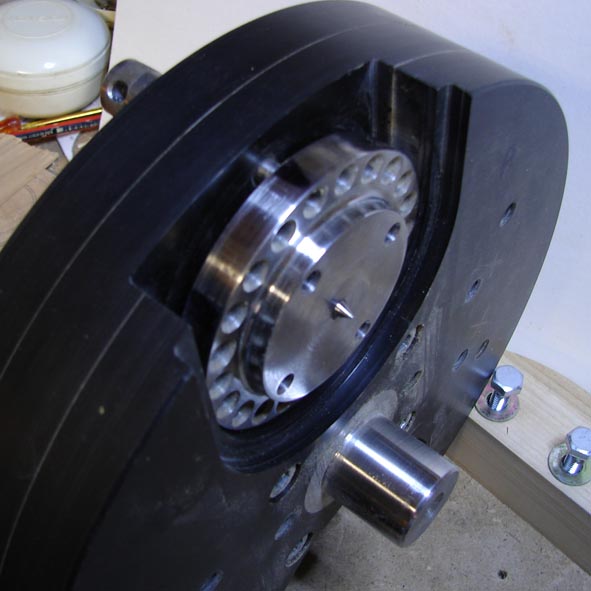

c'est ce matériaux qui a été utilisé pour la fabrication de mon mandrin à facette.
sa exsite en différenets épaisseur et sa peut ce coller.
beaucoup moins lourd que l'acier
