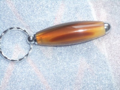

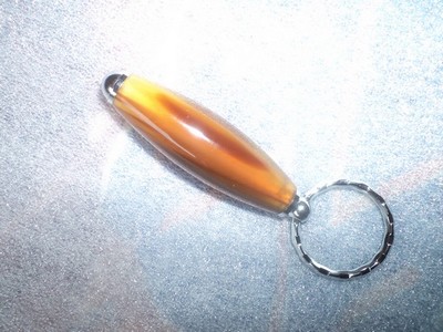

j ai tourner un porte clef dimanche en resine
Re:porte clef en resine 12 Nov 2013 18:54 #85223
  • BilloutBoy
  • Portrait de BilloutBoy
  • Messages : 766
Salut Patrick, :cheer:
Pas mal, petite remarque tu aurais dû mettre ton tube en peinture. :blush:
Par contre, sur l'ajustement au niveau des bagues, je ne vois pas trop avec sur-éclairage.
Dom
Re:porte clef en resine 12 Nov 2013 19:19 #85225
  • YAKA
  • Portrait de YAKA
  • Messages : 417
Oui évidemment les petites surprises de la résine...
Ne serait il pas possible d'insérer un tube en bois et repercer pour mettre le clip?
Car mettre le tube en couleur puis coller ce n'est pas l'idéal non plus, je pense.
P.S. il parait qu'il y a des tubes "argenté"?
Re:porte clef en resine 12 Nov 2013 19:26 #85227
  • BilloutBoy
  • Messages : 766
Il est vrai qu'il existe des tubes vendus déjà peint.
Argenté pour ma part, jamais vu.
Re:porte clef en resine 12 Nov 2013 20:17 #85239
Des tubes peint oui mais argenté je n'ai jamais vu non plus !
Re:porte clef en resine 12 Nov 2013 21:31 #85243
  • patoche56
  • Portrait de patoche56
  • tourneur amateur
  • Messages : 1500
pour le porte clef pas besoin de produit plastique pour le faire briller papier a l eau de carrossier grain 600 1000 1200 miror et le tour est jouer fait l essaie vous verrer que mon idees n est pas si mauvaise que ça vous m en direr des nouvelles les amis a + ;) patoche
