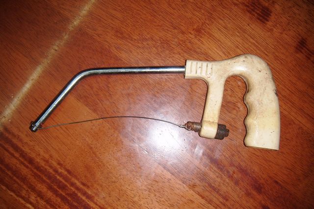

Quel fil pour couper le bois et le noircir?
Re:Bois a la reunion 09 Nov 2013 19:13 #85112
Câble de frein de vélo, une petite saignée avant avec la plane ou le bec d'un bédane
C'est le moins onéreux ;) ;)

Un fil de cuivre de 30cm de long pour ne pas
se bruler car le cuivre chauffe vite et
comme Bernardj une petite saignée
Bonne soirée
André

le fil de cuivre ca ne tient pas longtemps quand ca chauffe ca s'étire et ca casse tres vite
le cable de frein c'est super solide de plus on trouve plusieurs diametre
mais chacun fait a sa façon

Moi, je le fais avec un fil métal tout simple. Mais j'ai vu un monsieur à Besançon, il le faisait avec un bout de formica et ça avait l'air super. je n'ai pas encore essayer.

Voici comment j'ai fait: .
Stéphane.
Amateur débutant.
Re:Bois a la reunion 09 Nov 2013 21:53 #85118
Très bonne idée Pépino avec ce montage ,
pas de risque de se blesser.

moi aussi j'utilise le formica et le fil de fer l'un comme l'autre focntionne bien
je réserve le formica dans des cas particuliers.
décoration de dessus de couvercle par exemple

J'emploie de la corde à piano j'en ai de plusieurs diametres et ça dure tres longtemps

Merci à vous!!!! C gentille!! J'ai tester le câble de frein mais sa noirci pas

Pour ma part j'utilise des cordes de guitare. Il suffit de faire passer dans un morceau de bois et de faire un noeud de chaque cote de la longueur voulue et le tour est joué. Ca ressemble in fine a un fil a couper le brurre. Aucun risque de blessure et plusieurs diametres dispo.

Pour les câbles de frein , au premier emploi donner dessus un coup de papier a poncer ;)

Pour noircir le bois, je prends de la corde à piano.on en trouve de la très fine 0,5 mm
