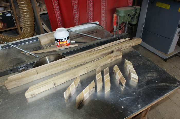

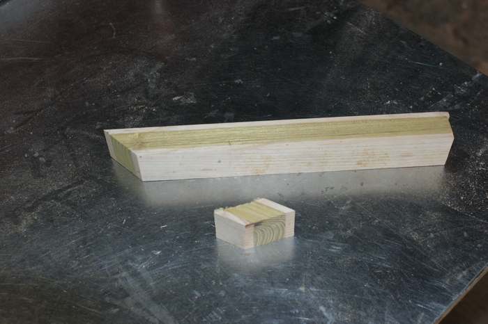

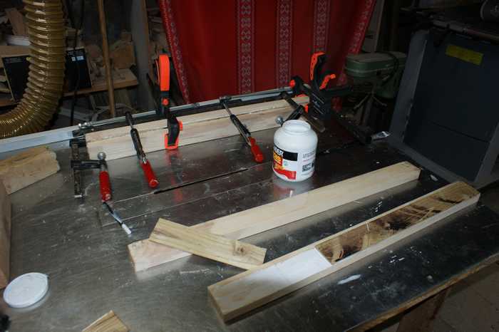

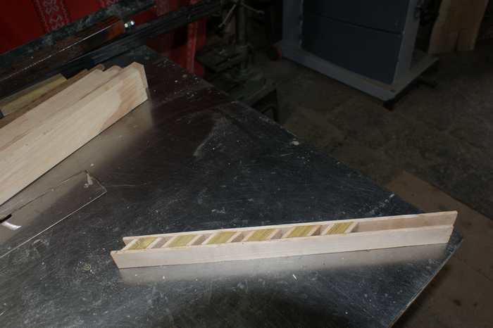

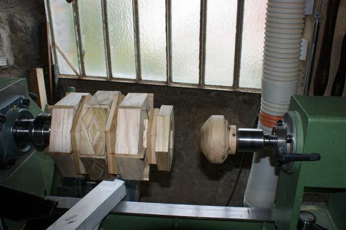

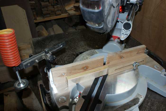

Bonsoir a toutes et a tous

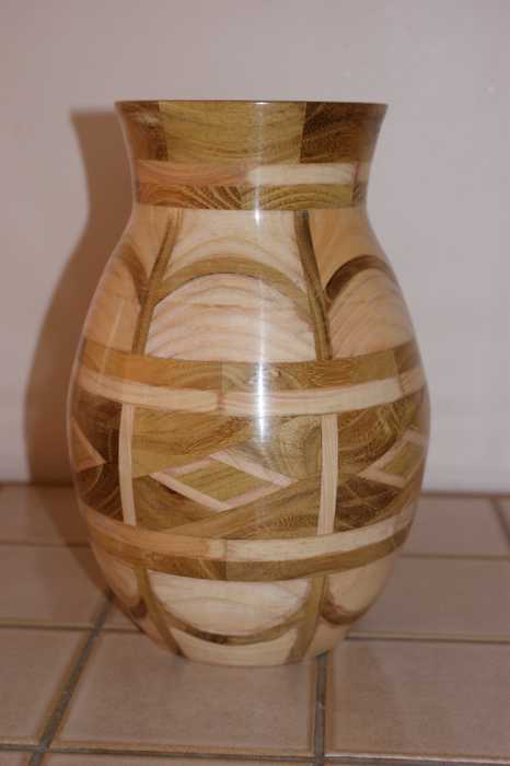

voici un nouveau vase
frêne et robinier d=15cm h=25cm
c'est surtout pour montrer le pas a pas qu' avait demandé FRANÇOIS
toutes remarques sont les bienvenues

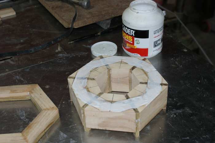

Re:vase (pas a pas) 07 Nov 2013 18:06 #84971
re vase

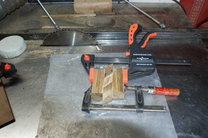

Re:vase (pas a pas) 07 Nov 2013 18:07 #84972
re
Re:vase (pas a pas) 07 Nov 2013 18:08 #84973
re

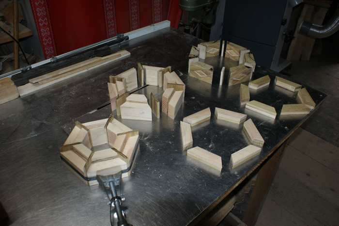

Re:vase (pas a pas) 07 Nov 2013 18:08 #84974
re
Re:vase (pas a pas) 07 Nov 2013 18:09 #84975
re
Re:vase (pas a pas) 07 Nov 2013 18:10 #84976
re
Re:vase (pas a pas) 07 Nov 2013 18:11 #84977
re
Re:vase (pas a pas) 07 Nov 2013 18:11 #84978
re
Re:vase (pas a pas) 07 Nov 2013 18:12 #84979
voila prêt a tourner

Beau travail, les losanges donne du style!!

Magnifique ce vase,et merci pour le
pas à pas ,maintenant je comprends
mieux le travail à accomplir pour
réaliser cette pièce,c'est fou.
Bravo encore Narcisse

Bravo Narcisse pour le travail, c'est un truc de fou le collage de toutes ces pièces. Justement une question sur le sujet, j'ai lu que ce genre de collage était souvent réalisé avec des colles aliphatiques. Elles seraient très résistantes, à prise rapide et permettraient de combler les petits écarts.
Question pour "les segmenteurs", quelles colles utilisez-vous pour vos collages ?
Merci à tous,
CRICRI18

Magnifique réalisation et en plus c'st pas toujours évident de marier les textures et teintes naturelles des bois.

Bravo pour ce travail de patience, je ne pense pas que je pourrais m'y atteler.
Chapeau pour le pièce finie qui est très belle.

Pour Cricri18, il y a un livre superbe sur les collages qui est sorti : Tournage segmentés Dennis Keeling aux éditions Vial. je l'ai acheté à St Galmier 35,00€. Tout y est expliqué en détail. Il est super bien fait.
Il préconise la colle aliphatique pour le collage en bois de bout et la colle blanche pour les collages ajourés.
