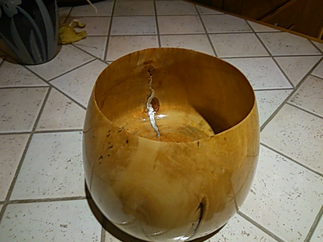

Le petit dernier , un pot en bouleau avec ma première incrustation en étain
Le pot avais déjà été tourné depuis un petit bout de temps en bois pas très sec et il a fendu d'où l'occasion d'essayer une incrustation en étain .

Belle réussite. Peux tu nous donner ta recette pour l'étain, car chacun a la sienne et c'est intéressant de comparer.

La recette ,que dire j'ai fait le plus simplement , comme la fissure était de part en part du pot ,j'ai collé du scotche alu d'un coté pour que l'étain ne coule pas et rempli la fissure avec l'étain fondu ,enlever le plus gros avec une spatule ,refroidissement et repris sur le tour .Voila ma façon de faire ,comme c'est la premiere fois j'ai pas de recule en la matiere .

En revanche quel etain ? Je suppose celui en barre de plombier ?
Tu as creusé avec quel outil pour avoir cette finesse ?

Non ,étain en rouleau tout simple ,l'ètain en barre viendra par la suite .Pour ce qui est du creusage j'utilise le systeme 2 de Hamlet (big brother).

Jeannot, as-tu collé à la cyno l'étain refroidi avant de la travailler au tour ?

Le fait de remettre le tour en marche après avoir mis l'étain me semble bien dangereux:
l'étain risque d'être éjecté avec la force centrifuge.

oui collé a la cyano

Tu prends donc de l'etain pour soudure ?
En revanche comment le coller a la cyano et le couler ?, pas tout compris.
