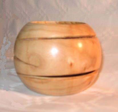

Suite à la lecture de cette vidéo, j'ai voulu essayer ce bougeoir en orme. Pas facile du tout, après trois essais, j'en ai transformé un.

Roland, le point délicat n'est pas le creusage, c'est surtout le repérage des saignées pour pas qu'elles se croisent. Quand on fait les saignées, le bois a tendance à faire de petits éclats. J'ai changé de gouge, j'en ai pris une affûtée plus fine et avec de très petite passes.
La finition et le creusage se fait bien, si tu repère bien la mise en place sur le mandrin.
Le creusage, il faut y aller doucement pour ne pas éclater. Je l'ai fait au munro.

peux tu nous expliquer l'enchainement des phases de tournages
peux tu nous faire une photo bougie allumée dans un coin sombre

Au vu de la vidéo il me semble que si l'excentrage est plus prononcé la saignée sera plus courte et en l'élargissant en peu, les ouvertures seront plus visibles.
Je tenterais bien ce tournage en faisant comme toi et lui, un peu de casse.

Roger, si tu regarde la vidéo, elle explique bien le principe. En gros, je tourne entre pointe ma forme ronde avec ma prise de mandrin.
e met en place sur le mandrin en repérant bien l'emplacement dessus. Je termine ma forme.
Je décentre, je trace au crayon en tournant pour voir où faire ma saignée.Je fais mes saignées avec une gouge de 10 affûtée avec un angle moins important (plus fine.
J'ai fait ça sur trois excentrages.
Ensuite, je remet bien ma pièce centrée avec les marques.
Je creuse jusqu'à ce que les trous apparaissent. Je ponce et je finis ma pièce.
Pour Bernard, tu a raison sur le principe. Je pense avoir fait ma prise de mandrin pas assez large. Je vais ressayer.

Comment à tu pris ta pièce, il faut un mandrin désaxé ou un montage. Merci . Gérard.
Re:Bougeoir en orme 29 Oct 2013 18:40 #84523
Bonjour Gérard,
Non, j'ai un mandrin normal avec prise en compression et contre pointe annulaire.
