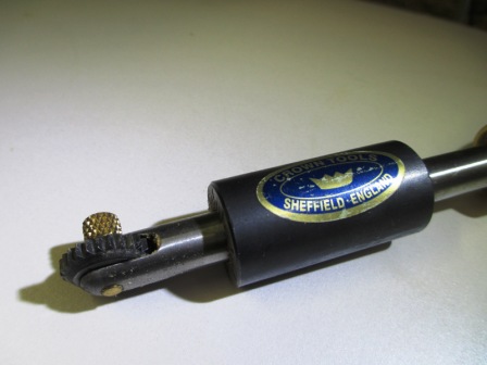

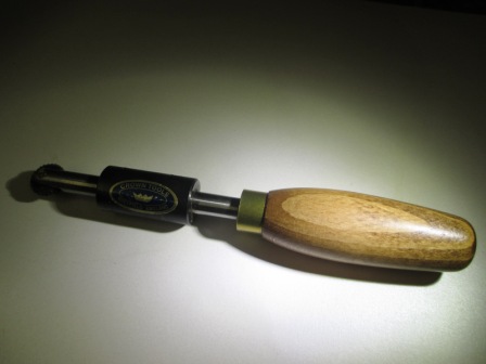

Roger et Antoni voici la photo de l'outil à texturer
Alain
Re:Petite coupe 25 Oct 2013 14:10 #84374
ANTONI,
L'utilisation est relativement simple.
Il faut travailler avec le support d'outil au dessus de l'axe, donc outil plongeant
On oriente le support de l'outil pour donner un angle souhaité en fonction du dessin que l'on souhaite réaliser.
Attention il faut prendre une précaution, la vitesse de rotation doit être faible +/-200T/M
Il faut aussi se méfier quand la molette est penchée vers la gauche, dans cette position la vis de blocage se défait facilement.
Pour le reste il faut tester, mais l'outil permet de faire une quantité de dessins différents suivant l'inclinaison de la roulette, de la force d'appui que l'on imprime à l'outil, comme je dis plus haut il faut tester.
Re:Petite coupe 25 Oct 2013 14:25 #84375
Ok ,merci Alain 48 et Roland pour les photos
l'outil ressemble au Sorby.
Re:Petite coupe 25 Oct 2013 15:29 #84376
fm29 écrit:
Pas du tout...cette outil est même dangereux
car je ne vois pas de plat qui évite que l'outil tourne...
Re:Petite coupe 25 Oct 2013 18:42 #84378
  • alain48
  • Portrait de alain48
  • Messages : 792
Si raymond il y a un plat mais sur la photo il est en dessous
Alain
Re:Petite coupe 25 Oct 2013 23:34 #84385
Tu as raison Raymond ,ce n'est pas la même conception
que le Sorby il doit être plus petit donc moins de porte
à faux.
