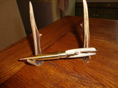

Cadeau pour un voisin sympa 05 Oct 2013 10:20 #83867
Je vous laisse deviner le bois ...
Bonne chance...
Le bois est peu visible désolé...

tres bien fait
pour le bois je ne sais pas
mais juste une question comme j'envisage d'en faire quelque un comme ca j'ai remarqué que le bout du stylo est un peu plus gros que le bout de la douille comment tu affleure ca
merci
Re:Cdadeau pour un voisin sympa 05 Oct 2013 14:03 #83875
laverrue,
Si tu parles du haut du stylo, ici c'est un mécanisme rotatif, et le capuchon se ferme aux 2 extrémités, par le haut bouchon avec le clip, l'autre avec une bague qui se sertit dans le capuchon.
Si ce n'est pas cela demande je ferai au mieux pour te répondre.

je parlais du cote ecriture il me semble que les embouts sont un poil plus gros que la partie de la douille ou etait la balle
je me demandais comment tu affleuré tous ca
Re:Cadeau pour un voisin sympa 05 Oct 2013 18:36 #83879
je prends une photo du kit démonté demain et je la poste
le kit est livré assemblé soit le cuivre fixé sur le chrome le bout chrome étant légèrement plus large que le cuivre, le kit ressemble fort au sierra par sa conception c'est à dire le bas du stylo étant pré monté le mécanisme se vissant sur le haut de la partie basse, reste juste à assembler les 2 extrémités de la partie haute.
Bien à vous
Roland

Pour le bois, je tente une meilleure Photo, pour la composition du kit, je vois cela tout à l'heure, je suis pas bien éveillé ce matin...
Re:Cdadeau pour un voisin sympa 06 Oct 2013 20:16 #83911
Voilà une photo du bois utilisé.
Bonnes recherches.
Re:Cdadeau pour un voisin sympa 06 Oct 2013 20:17 #83912
Ci-dessous la photo des pièces du kit tel que livré:
Donc 1 tube de 10mm, le clip fixé sur bouchon du capuchon. et une bague pour le bas du capuchon, le reste arrive pré monté

Re:Cadeau pour un voisin sympa 07 Oct 2013 13:52 #83947
Petit Lou
Ton stylo ce n'est pas plutôt celui avec le levier de chargement?
ici c'est simplement un mécanisme rotatif
Je m'en vais voir chez le fabricant lequel arrive en pièces détachées..
Je viens de trouver le modèle c'est vrai qu'il comporte pas mal de pièces et c'est un mécanisme avec poussoir 12 pièces en comptant les 2 ressorts...
je peux te fournir le mode d'emploi traduit, cela me demandera un peu de temps.
Mais avant tout communique moi ton adresse mail je pourrais déjà te communiquer le schéma de montage du stylo avec le positionnement des pièces.
Bien à toi
Roland
