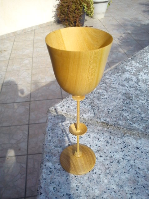

J'avais envie de recommencer et ben voila ,c'est fait, j'ai atteind mon but et meme mieux.
A vous de juger.....

Je suis super impressionné! Waouh!

Bravo pour ce résultat, Car ce genre de tournage est très difficile à réaliser.

belle prouesse !
Re:10 gr de bois 27 Sep 2013 23:16 #83663
Parfait ! Un superbe résultat !
Quels sont les outils que tu as utilisé ?

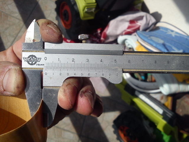

peux tu nous donner les dimensions.

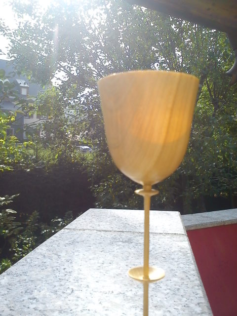

Bonjour Jeannot, super et belle prouesse.
Sur une des photos on voit même la lumière du soleil.
Fait attention tout de même à ne pas mettre les parois extérieures à l'intérieur :woohoo: , c'est presque le cas ici :blink:
Bientôt , un trembleur... :P

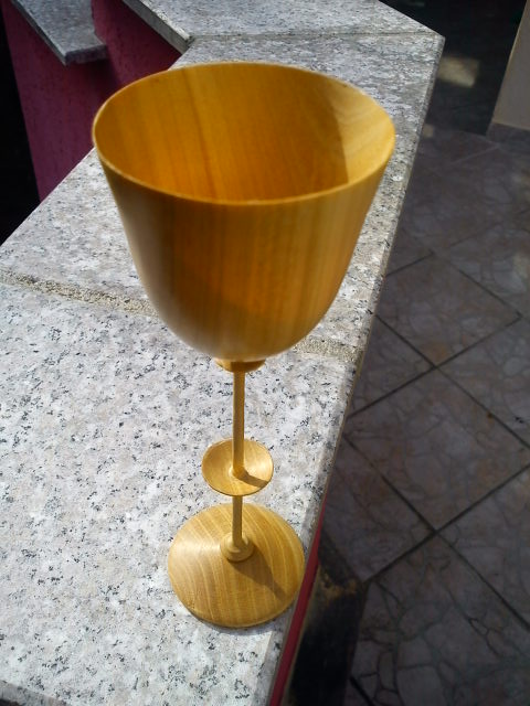

superbe travail dans du robinier si je ne me trompe.. et comme dit ci-dessus belle prouesse et grande maîtrise technique.

Pierre ,j'ai utilisé essentiellement la gouge a profilé de 10 et la 13 (profil ongle).

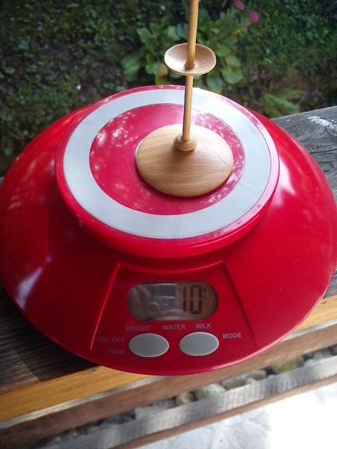

Thom les dimensions sont: diamètre 54 mm, hauteur 160 mm,épaisseur du pied 2 mm corolle 0.6mm et poids 10 g .
Calimero j'envisage le trembleur ;) mais avant je dois réaliser les jumelles pour maintenir le tous.
Roland ,ce n'est pas du robinier mais du cerisier que j'avais déjà depuis un long moment .
Bernard plus fin ce ne sera peut être pas possible pour moi ,mais comme la fois précédente ça me donne envie de RECOMMENCER juste pour le fun :P et voir aussi si j'arrive a faire mieux.
