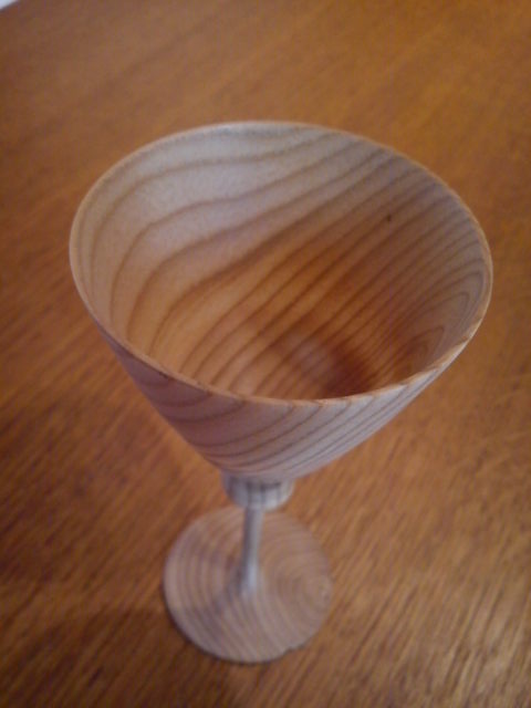

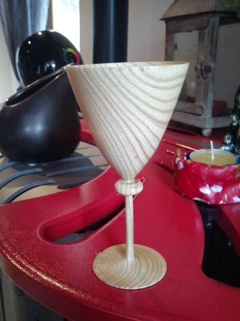

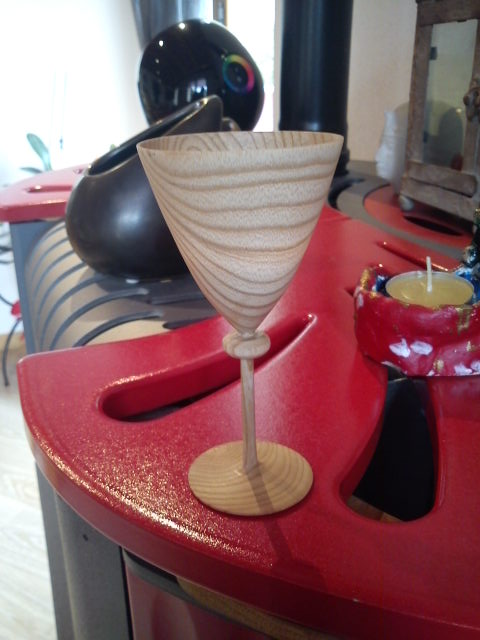

Voila le petit exercice de cette apres midi ,un entrainement pour voir jusqu'ou mes nerfs pouvaient tenir :P ,epaisseur voulu 1mm,résultat :1.4mm :angry:

Re: exercice de finesse 24 Sep 2013 21:51 #83583
Super ton verre il est tourné en bois vert ou sec ?

Re:exercice de finesse 24 Sep 2013 21:51 #83584
  • Jeannot
  • Portrait de Jeannot
  • Messages : 323
Bois sec
Re:exercice de finesse 24 Sep 2013 21:54 #83586
Tu as du mérite car en bois sec ce n'est pas évident de tourner si fin !

Re:exercice de finesse 25 Sep 2013 06:18 #83593
bonjour Jeannot
Pierre DG à tout dit
bravo
peut tu nous donner la hauteur et le bois utilisé

Bonjour Jeannot, ;)
Eh bien tu peux dire que tu as les nerfs solides, surtout que je crois reconnaitre du sapin ou du pin.
Pas très solide au tournage.
Chapeau
Re:exercice de finesse 25 Sep 2013 09:16 #83600
  • Messages : 2037
  • Remerciements reçus 54
Faut oser dans du bois sec !
Et du resineux on dirait.
Tu confirmes ?
Re:exercice de finesse 25 Sep 2013 09:44 #83603
Résultat probant pour les nerfs et pour la réalisation.
Un exercice que nous devrions tous entreprendre pour tenir nos gouges en bon état de coupe et confirmer nos capacités de tourneur...
Roland

Bonjour a tous
Merci de vos commentaires ,c'est vrai que j'ai serré les dents pour ce petit essai ,mais cela m'a donné envie de recommencer et d'atteindre mon but qui est le mm.
Les dimensions sont 55mm la corolle,50mm le pied et 55mm de diamètre ,quand a l'essence il me semble que c'est une branche de figuier, c'est un morceau qui traînait dans un tas de bois en Italie mais l'écorce est tombée donc plus très sure de l'essence vu que j'ai pris pas mal de morceau de diverses essence.
Re:exercice de finesse 25 Sep 2013 20:08 #83615
Bonsoir;
Comme Pierre.
Re:exercice de finesse 25 Sep 2013 22:34 #83627
Très beau résultat ton verre est réussi
je pense à du frêne .
C'est vrai que c'est un bon exercice ,il
faut que ça coupe et ne pas avoir peur de
se faire peur.
Re:exercice de finesse 25 Sep 2013 22:43 #83629
  • Jeannot
  • Messages : 323
Non non pas peur jeannot il a tourné le verre avec le casque de moto :laugh: :laugh: lol.
A part les plaisanteries ,c'est vrai que j'ai transpiré ,mais comme dit ça me donne envie de recommencer
