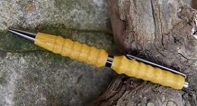

mes premiers stylo 11 Sep 2013 13:28 #83079
  • nico
  • Portrait de nico

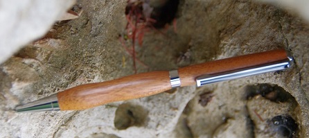

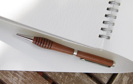

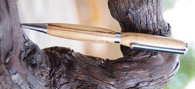

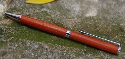

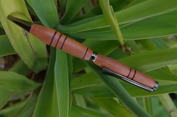

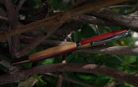

je me lance , merci d'avance de vos remarque.

Belles réalisations, bravo :)
Re:mes premiers stylo 11 Sep 2013 14:41 #83083
Ils sont beaux,quelle finition ?
Re:mes premiers stylo 11 Sep 2013 15:07 #83085

Bonjour.
Tres beaux stylos.
Stéphane.

Ils sont beaux.
Peut etre le brulage avec un fil plus fin.
Je n'en trouve pas, ou alors trop fragile.
Re:mes premiers stylo 11 Sep 2013 20:37 #83090
Joli les stylos
Bernard, tu peux faire des brûlages avec des cordes de guitare ça va très bien.

Belle série

Bonsoir Nico
belle série, mais pour les photos tu devrais mettre un fond neutre les détails seraient plus apparent.

Bonjour Pierre
je retiens l'astuce et vais dépouiller la guitare de ma fille !

je les trouvent bien reussi pour une premiere, Bravo, quelle fintion ???
bon tournage a tous
Re:mes premiers stylo 12 Sep 2013 08:10 #83107
Bonjour P'tit loup,
Sympa les stylos et bien réussis.
Bernard, si tu as une scie à chantourner, tu peux aussi prendre une vieille lame de scie à l'envers préalablement chauffée pour gagner du temps sur la chauffe. Elles sont suffisamment fines et ta fille gardera sa guitare :P :woohoo:

Ok Calimero merci de l'astuce.
Je regarde ça.

Merci de vos remarques.
Pour les finitions : poncage de 240 et 320 sur papier puis 400 et 600 sur toile et enfin en fonction du grain du bois ou du rendu voulu j'utilise du 600 1000 et 2000 sur mousse. Ensuite je traite avec du bouche pore et enfin plusieurs couches de melamine en fonction du rendu.
Pour le brulage effectivement il est un trop epais a mon gout, il est fait avec du cable acier. je garde précieusement l'idée des cordes de guitare et en attendant de dépouiller le magasin de musique le plus proche de leur vielle corde je vais détorsader le cable pour avoir des section plus fine.

moi pour le brulage des stylos je prend du cable de velos que j effiloche et je trouve cela tres bien maintenant chacun sa methode ;) .........patrick
