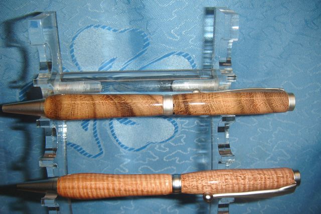

En perçant le trou dans mon carrelet à la sortir mon foret a légérement éclaté le bois(stylo 1),avec de la colle j'ai réparé l'incident mais malgré tout on voit la marque.
Ma question est la suivant: peut on exposer un tel stylo?
Stylo 1(premier en haut): loupe de teck.
Stylo 2: raisin de mer.
Merci.
Stéphane.
Amateur débutant.

Comme le dégât est sur le capuchon pourquoi ne pas essayé de poncer la base sur un grain pas trop agressif pour la rendre propre?

j'ai peur qu'apres il y ait un leger espace entre le bois et la bague,à moins de le faire au calibreur bien affuté non?

Il est possible de réduire la longueur, il y a un peu de place ;)

tu peux réduire avec l'arraseur sans problème

Loupe de teck, moi il apparait très "jaune et brun"??? Maitenant, sans le nom latin de l'arbre il est bien difficile de savoir de quel bois il s'agit (cf les Rosewood, africanwood - qui sont des noms fantaisistes commerciaux).
Pour les stylos de ce type, sauf erreur les bagues font 4.5 cm, j'ai déjà réduit à 4 cm sans problème d'insertion de mécanisme, peut être une solution.
A défaut d'un araseur à stylo (que je trouve bien difficile d'affuter les ailettes) se faire un lapidaire sur le tour, un petit banc bien perpendiculaire et le tour est joué (le tour à bois bien sur).

Teck:Tectona grandis Linné
Raisin de mer:ephedra distachya
Oui le teck a tendance à avoir un veinage jaunatre quelques foiset des nervures brunatres.
Cette loupe j'ai eu la chance de l'avoirà cause d'un clou qui a fait enfler le bois au fil du temps.

Quand il à un peu de manque de matière je bouche avec de poussière de bois et colle CA et accélérateur puis ponçage. Deuxième solution poubelle et je recommence.

Avec l'arraseur sans pousser trop fort tu peux faire disparaître ce petit défaut sans problème.

Même avis que Pierre ,tu réduit à l'arraseur
ou si tu as du bois ,tu recommences un coup de
bédane et tu fais sauter le bois et la colle.
