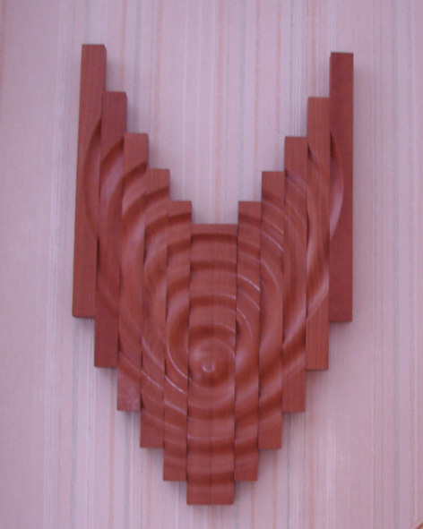

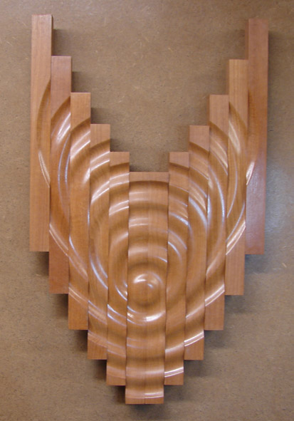

Tout d'abord merci au généreux donateur de ce bois le "Makoré"
voici mon dernier tableau sur le principe d'Eddy parkiet mais simplifier au maximum.
Malheureusemnt pour le moment il n'est pas modulable, mais je ne désespére pas d'y arriver un jour.
sans éclairage
avec éclairage

salut Roger
Quelle dimension ton panneau au départ et quelle section tes rectangles ?

Bonjour Roger,
Joli tableau.
Une solution pour la modularité pourrait être de coller des fines plaques aimantées derrière chaque morceau, cela implique par contre de les poser ensuite sur un support métallique (ton frigo par exemple ;) )
Fabrice

pour Fabrice
j'ai déjà essayé les aimants, les bandes velcros, les perçages espacés pour faire un décalage, mais rien de pratique me convient donc j'attends d'autres solutions si vous avez.
ma solution actuelle est le rainurage partiel des carrelets et une fois en place une fixation avec des vis à l'arrière d'une plaque de CP 5mm recouvert d'un liège collé pour faire propre.
mais dans ce cas la modulation n'est plus possible à moins de ne pas mettre de liège et de jouer du tournevis, pas très commode et l'amplitude est vraiment limité dans les mouvements par contre l'interchangeabilité des carrelets est toujours possible.
voilà vous savez presque tout et j'attends une nouvelle idée.
pour Gégé
le départ un assemblage de carrelet qui sont tourné mais je te conseil d'aller voir sur mon site tout est expliqué et en suite si tu veux d'autres détails n'hésite pas
voici le lien direct
tournagesurbois.chez.com/basrelief.html

bonjour roger ,
solution ,
assemblage a queue d'aronde comme les coulisses de tables ancienne ;
en plus petit bien sur !
et là une foi assemblé tu pourra faire coulisser ( moduler ) a ta guise .

Bonsoir jean Michel
Mais la queue d'arronde elle est faite tout le long du carrelet et dans la parite haute ou base qui n'est pas recouverte par un autre carrelet on verra le creusage de la queue d'arronde et cela ne me convient pas. mais je ne désespére pas d'avoir une solution.

Il faudrait alors, creuser les flanc de chaque carrelet en queue d'aronde femelle et prévoir des pièces cavaliers queue d'arondes mâles/mâles de plus petite longueur pour tenir le tout.
Reste, éventuellement à boucher les queues d'aronde femelle apparentes avec des pièce mâles si nécessaire....

Bonsoir Roger,
Je n'ai malheureusement pas de solution à proposer, mais je trouve que ces deux tableaux sont magnifiques avec une super mise en valeur par la lumière. J'avais vu ceux sur ton site, mais cela m'accrochent plus.
Jean luc

MichMich écrit:
tout dépend de l'épaisseur qu'il lui reste ,
roger si tu peux ns faire une photo en coupe , ce serait bien pour trouver une solution .
et ns donner l'épaisseur .
Re:Mon dernier tableau 06 Sep 2013 19:16 #82950
  • Messages : 9963
  • Remerciements reçus 131
le carrelet fait 24 mm d'épaisseur et le creusage au tour au plus profond 12 à 13 mm.
donc il me reste environ 11 mm et actuellement j'ai une rainure de 5mm sur 8 mm de profondeur.
si vous faite le calcul il ne reste pas grand chose de chaque coté de la rainure donc les manipulations sont délicates avec les languettes.
J'ai essayé de faire un creusage au tour de seulement 10 mm pour gagner un peu dans le fond du carrelet mais l'aspect du tableau fini est moins bien, pas assez de relief.
Je songe à augmenter l'épaisseur du carrelet mais sa fait trop épais à mon goût.
Re:Mon dernier tableau 06 Sep 2013 20:02 #82951
  • jeanmichel.muratot
  • Messages : 1201
roger vuillermoz écrit:
salut roger ,
ben oui là c'est un peu la misère , il ne reste rien pour faire un truc ; mais je vais y réfléchir ; parole de jmm
je vais te trouver un truc !!!

j ai utilisé en ameublement des inserts filetés que l'on vissait par force magnetique donc rien de visible de l'exterieur .mais cela reste des vis
Re:Mon dernier tableau 07 Sep 2013 12:27 #82969
  • Messages : 9963
Bonjour Manuel
pourrais tu m'expiquer ce systéme as tu une photo ?
ou un site ou je uisse voir le montage et la faisabilité?
Re:Mon dernier tableau 07 Sep 2013 12:57 #82970
  • manuel
  • Portrait de manuel
  • Messages : 218
systeme lamello Invis
Re:Mon dernier tableau 07 Sep 2013 13:03 #82971
  • MichMich
  • Portrait de MichMich
  • qui va piano...
  • Messages : 207
Je rebondis sur l'avant dernier post.
Utiliser de petits aimants incrustés au dos des carrelet. Le tout posé sur une base métallique qui servirait à accrocher le tableau...
Reste à déterminer la forme et les dimension de cette base pour qu'elle soit intégralement dissimulée par les carrelets...
Re:Mon dernier tableau 07 Sep 2013 13:50 #82972
  • antoni
  • Portrait de antoni
  • Messages : 69
Bonjour Manuel.
C'est génial ton système !!!
Où peux t-on se procurer ce marériel s'il te plaît ?
antoni
Re:Mon dernier tableau 07 Sep 2013 14:24 #82973
  • manuel
  • Messages : 218
dans les bonnes quincaillerie ou revendeur Lamello
voir peut etre sur leur site pour les points de revente
Re:Mon dernier tableau 09 Sep 2013 18:16 #83030
Bonsoir Roger
belles pièce d'art. Les lamellos invis c'est super se système
