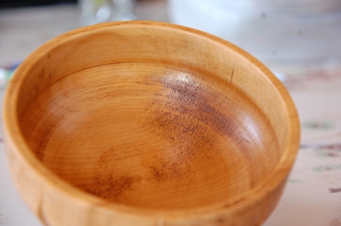

Voici mon dernier tournage
D:140mm H:60mm Ep:5mm
Le bois ???

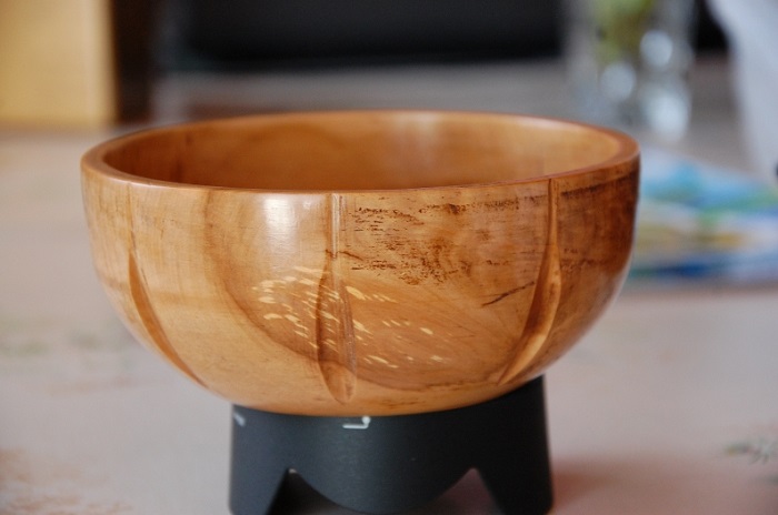

La 2ème

Salut Alain,
belle pièce comment as tu fait le
texturage externe.
Pour l'intérieur il reste encore beaucoup
de traces tu aurais du trancher le bois
avec une gouge bien affûtée,la je pense que
tu as passé le racloir ?
à + François

Pour le bois il est tiré du bois de chauffage des beaux parents
(le dernier est parti en 1999)jusqu'à ce jour et quelques années
en stock je pense à environ 15 ans.
Pour le texturage je l'ai fait avec une petite défonceuse
montée sur un bras de fabrication maison et pauser sur la table
croisée,ce qui me permet de faire du concave et du convexe
et le petit filet à la gouge Flexcute

Merci Alain pour tes explications
je crois que tes messages se multiplient.
Belle combine l'utilisation de la défonceuse
et la table croisée pour faire ces décos.
à + François

Bonsoir Alain
belle pièce et les ornement sont très discret mais bien intégrés
