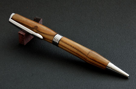

voici un stylo en sumac, finition cyano, 15 couches.
J'ai abandonné les bagues en métal pour le ponçage, à cause des traces affreuses.
En attendant de pouvoir acheter du téflon, je me suis tourné des bagues en buis.
J'ai, comme on peut le constater, encore quelques soucis avec le raccord de la pointe.... :(
Mais je pense que ça va venir, ne désespérons pas.
Pour l'anecdote, il est destiné à mon collègue, qui a jeter outrageusement du sumac sans m'en parler avant (il se rattrape avec de l'aubépine, mais c'est pas la même chose).

Il est très beau ,dommage pour la reprise
de la pointe,mais ça va venir tu es sur la bonne
voie.

A part le petit désafleur de la pointe, c'est un bien joli stylo ! Tu es sur la très bonne voie !!!
C'est un Streamline de chez Roland ?
J'aime bien ce mécanisme car il évite la "taille de guêpe" des slimlines tout en étant aussi simple à faire si on a le jeu de bagues.
JFP

Bonsoir à tous,
jfp écrit:
C'est un Streamline et chez Roland ?
JFP
Exact. Bien vu.
Et oui, cela évite le coté corset années 20 du slim ;)
Merci pour vos critiques :)
Je commence à comprendre le pourquoi de la pointe, notamment coté finition.
Donc le chemin est à moitié fait :P

beau stylo mais le sumac est un bois difficile pour avoir une belle finition.
Il te faut avoir une gouge bien affûtée avec un morfil et réaffûter souvent pour garder le morfil, je le trouve bien réussi garde courage car je sais que tu vas persévérer.

ma gouge n'a pas subie d'affutage spécifique, juste un rafraichissement à la pierre.
Je l'ai fini à la cyano pour deux raisons :
- Une petite fente s'est montrée au niveau de la pointe, il me fallait la bloquer.
- Je trouvais que cette finition offrait toute la profondeur possible au sumac, et donc lui faire honneur !

Belle réalisation, si tu veux une coupe parfaite tourne ton stylo a la plane
Moi c'est comme cela que je procede, je dégrossis a la gouge a profiler
et je termine a la plane
tu verras une autre qualite de coupe et cela limite le poncage
Trouve un ami tourneur si tu ne sais pas te servir de la plane
Bonne journee a tous

Je suis pas trop aguerri encore avec la plane, et je plante encore un peu.
Maitrisons déjà les gouges totalement, avant de passer à la suite.

Guillaume,pour remplacer la plane pour
la finition de tes stylos tu peux prendre
un bédane bien affûté et travailler le bédane
position retournée tu verras ça fait un super boulot
et c'est facile à maitriser.

OUi, j'avais vu cette technique lors de mon stage.
Mais pour le moment, hormis le fait de ne pas être au niveau de ma bague, je trouve la finition à la gouge plus que correcte.
Mais j'use encore du carrelet de bois à rien pour m'entrainer à la gouge (quoi que, pas en ce moment, réorganisation totale de l'atelier oblige).

Ok,mais fait quand même un essai de bédane
ça vos le coup.
