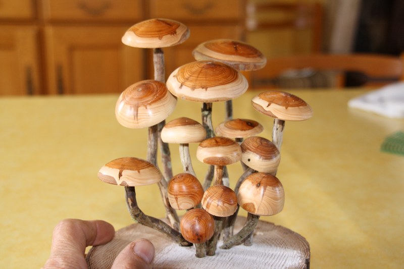

Bonjour, vous avez tous aperçu un jour ce charmant champignon poussant en souffes sur les touches. :P
Vous avez compris mon projet: assembler une quinzaine de spécimen.
Pour l'instant, je me suis contenté de percer avec un long foret, des trous orientés comme j'ai pu...
Je ne suis pas satisfait de ce montage provisoire, je voudrais donner l'illusion que tous partent d'un pied unique ,comme dans la réalité, et ainsi que j'ai pu le faire au premier plan.
J'ai pensé à d'autres solutions, plus ou moins fantasques...et je fais appel à vous pour d'autres suggestions.
D'avance merci pour vos idées,
Emile

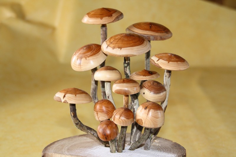

(J'insère une 2ème photo pour donner l'échelle)

Bonjour Tamarinier,
L'idée est intéressante...
Les pieds de tes champignons sont en???
Sampikote

ce sont des branches basses, mortes et donc desséchées, prélevées sur un saule tortueux "salix matsudana tortuosa",le mien fait plus de 10 m de haut...

C'est trés réussi et l'if est bien utilisé.
Comme tu le dis si bien, sur une mouche avec de la sousse !! :blink:

Je le trouve plutôt pas mal comme ça !

Bonjour Emile,
Je vois ce que tu veux dire il faudrait peut être
Faire une tige mère au milieu de ton tronc d'arbre
et faire se greffer toutes les tiges de tes champignons autour.
C'est très réussi pour l'instant.

Une idée, en passant, mais réalisable ????
Tu perces pour le premier pied, que tu fixes en collant.
Une fois bien sec, tu perces pour le second en empiétant un peu sur le premier, tu fixes en collant.
En ainsi de suite, en tournant autour du premier pied que l'on peut qualifier de central.
Peut être faut-il percer avec un tout petit diamètre, à partir du deuxième pied, puis agrandir régulièrement jusqu'au diamètre réel du pied, pour avoir une chance de mordre proprement dans le volume du pied précédent ...
Mais peut-être est-ce un élucubration :P
JFP

je les trouve pas mal du tout tes champignons

Bonsoir Emile
pour va par voici mon idée.
Je tourne une coupe suffisamment creuse et un fond épais dans le quel je perce des trous plus ou moins rapprochés et une fois fini la présentation avec les tiges coupes à la longueur qui te convient je remplis la coupe avec des copeaux, écorces, mousse et même feulliage récupéré en forêt.
ainsi l'ensemble sera noyer dans un milieu naturel et une présentation de vrait être élégante.

Bonjour Emile, ;)
Je les trouve très appétissants tes champignons,peut-être un peu dur :woohoo:
En tout cas je trouve le dessin du bois sur le champeau très réaliste.

je pense que l'idée de JFP est bonne, ça permet de positionner avec précision les champis.
De plus quand la colle est sèche, on peut percer en mordant sur les tiges précédemment posées.
Pour la finition, la présentation suggérée par Roger me plaît bien.
MERCI à tous
