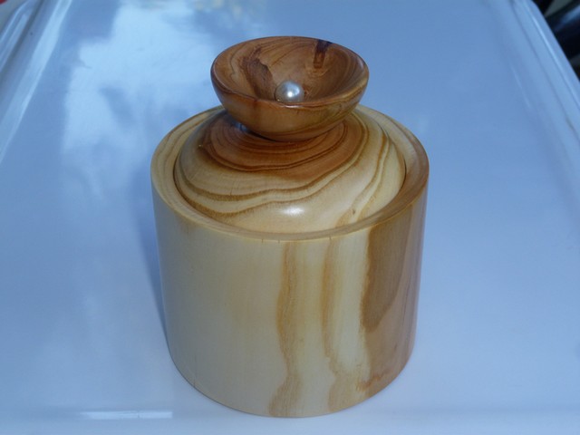

J'ai tourné du pêcher y a peu!
Ça se tourne bien, mais cette boite s'est pas mal fendu
quelques jours après, malgré un séchage au micro onde .
Phil
Re:prunier et pecher 08 Aoû 2013 00:11 #82062
  • Phil30
  • Portrait de Phil30
  • Messages : 115
La boite

Re:prunier et pecher 08 Aoû 2013 16:59 #82072
joli.
Re:prunier et pecher 08 Aoû 2013 19:46 #82077
  • Messages : 6711
superbes couleurs, j'aime bien cette forme ;)
Re:prunier et pecher 08 Aoû 2013 21:42 #82079
  • patoche56
  • Portrait de patoche56
  • tourneur amateur
  • Messages : 1500
tres jolie boite dommage quelle se soit fendu a + bye ;) patrick
Re:prunier et pecher 08 Aoû 2013 23:10 #82083
  • Phil30
  • Messages : 115
A toi de jouer ;)
