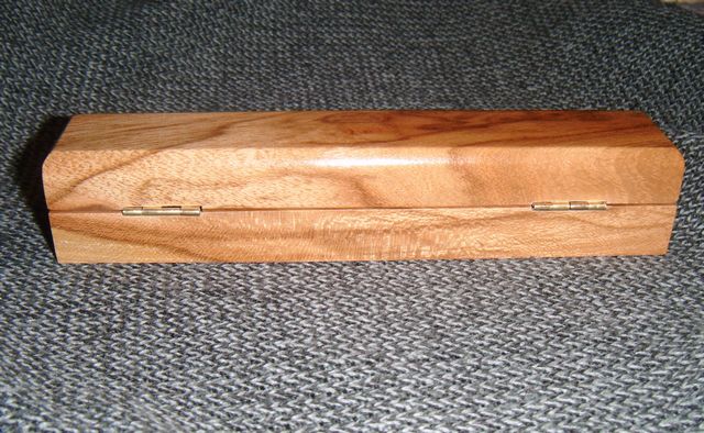

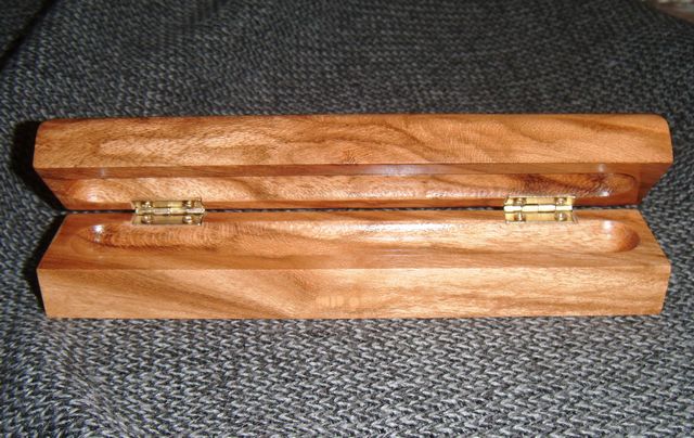

On a discuté des ecrins la semaine derniere,et le probleme qui etait soulevé concernait l'encastrement des charnieres.
Jean Michel nous proposait avec des schemas la bonne position de celles ci et Bernard me la suggerait depuis longtemps,mais l'ennui pour moi etait de faire l'entaille aux ciseaux car ou moindre faux pas,la piece serait fichue.
J'ai trouvé ce matin comment entailler la partie de l'ecrin concernée(je n'ai rien inventé)qui me convient avec un Dremel sur colonne et une simple fraise.
Une fois tout cela réglé,il n'y a plus qu'à faire glisser une partie de l'ecrin et le tour est joué.
Calimero,comme moi tu as posé la question peut etre que cela pourrait t'aider;je poste des photos de l'ecrin.
Stéphane.

Bien stephane sa fait fini comme ca
le travail et bien réalisé.

bonne idée pour les charnières.
mais ton bois est superbe
quel est il ?

Roger c'est du teck qui a poussé à la Reunion(Tectona grandis Linné).L'arbre avait plus de 120 ans il parait.

Trés bien comme ça !
ton teck est magnifique.

Merci pour l'idée, je garde pour mes travaux futurs.
En tout cas ton écrin a gagné en finesse et en finition, c'est effectivement plus "pro" avec ce superbe bois (une petite pensée pour le teck centenaire... :woohoo: )
PS: Ah oui j'oubliais un détail, je préfère mettre des clous à têtes rondes dorés (en GB) à la place des vis. Je fais un petit trou à la mini perçeuse pour faciliter la pose, un peu de cyano et je mets les clous. Cela donne encore un peu plus de "peps".
