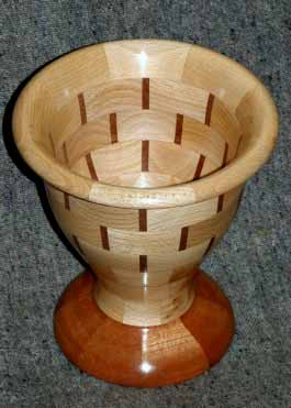

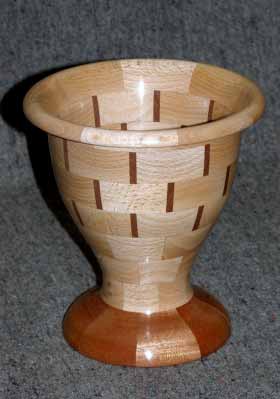

salut-à-toutes-et-à-tous...!
à la demande générale...oui, oui, oui...(non ?...)
je vous présente mon deuxième essai de collage-tournage...
hauteur 21cm, diamètre maxi 19 cm...
hêtre et sapelli comme précédemment...
personnellement je n'aime pas vraiment la forme générale...mais c'est parti comme ça...!
j'essaierai de faire mieux une prochaine fois !
n'hésitez pas à critiquer, conseiller etc...merci !
cordialement !

Re:re-vase... 30 Juil 2008 18:21 #8164
Bonsoir a toutes et tous
Perso j'aime bien la forme , et encore plus le collage ..
Super les couleurs
Va falloir que j'y goutte aussi , des que j'aurai le temps mais la !!!!
Bon copeaux a toutes et tous
Re:re-vase... 30 Juil 2008 18:50 #8165
Salut Marcel de mieux en mieux en tout cas t'as compris le système
maintenant il te reste plus qu'as inventer les formes,au fait il fonts
quelle épaisseur tes quartiers,ca serais mieux de les diminuer pour un
petit vase et augmenter pour les plus gros,question esthétique.
très bonne continuation. :)
Re:re-vase... 30 Juil 2008 21:45 #8166
  • Marcel
  • Portrait de Marcel
salut Raymond !
mes "quartiers" font 25mm d'épaisseur...
j'avais débité et raboté une série de tasseaux
de cette épaisseur et je voulais les utiliser...
mais ta remarque est tout à fait judicieuse :
il faut adapter l'épaisseur des "fromages" en fonction des dimensions de l'objet que l'on tourne!
merci encore à toi !

Re:re-vase... 31 Juil 2008 21:52 #8180
Bonsoir Marcel
Tout d'abord Mon cher Marcel je te souhaite un bon anniversaire.
ce contenant tien bien une chopine.
trés beau ce vase, combien de temps passes tu pour faire cette rélisation?.
as tu fait un plan ?

depuis quand ,on rabote des tasseaux qui finissent en copeaux de tournage ..HEIN!juste,prendre soin du sciage avec une lame fine,et le collage n'en sera que meilleur..et tu évite des affutages inutiles.en raboteuse ,il y a toujours du silicone ou de la parafine ..pour c'que ça glisse..
