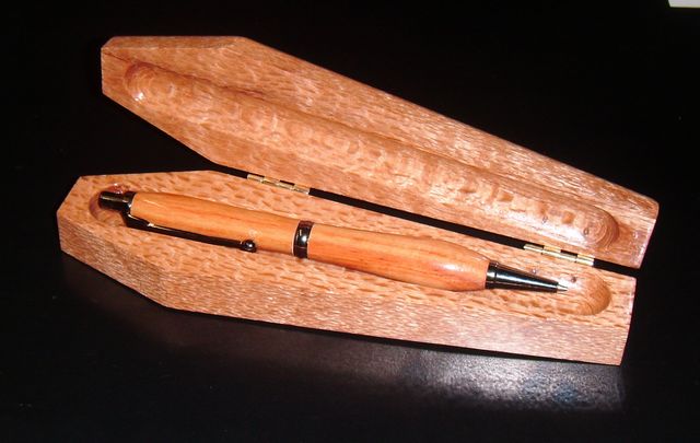

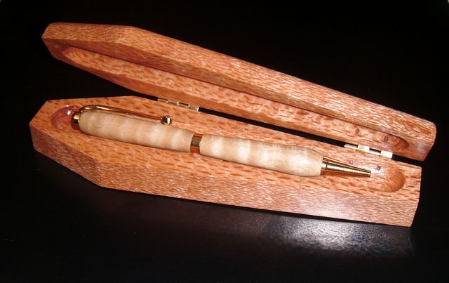

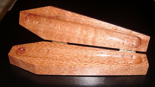

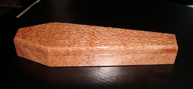

Un copain professeur qui part à la retraite m'a demandé de faire un ecrin en gréviléa pour le repos de son stylo.Voici ce que j'ai fait.
Stéphane.
Amateur débutant.

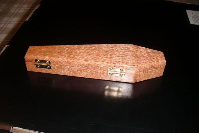

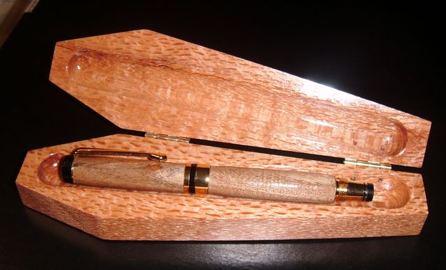

Peut-on voir côté charnières ?, sont-elles encastrées dans le bois ?
En tout cas belle finition

Et non Calimero,du coté charnieres c'est pas top et c'est bien ça que je cherche à améliorer,voici une photo.
Stéphane.

Il me semble avoir vu quelque part un modèle de charnière qui résoud le problème, il faut que je retrouve. Ou alors faire des rainures,mais là c'est pas facile.
Les spécialistes nous diront comment faire.

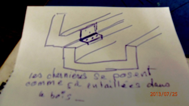

belle boite , dommage pour les charnières !
elles se posent entaillées dans le bois . si vous voulez photo ?
Re:Ecrin special retraite. 25 Juil 2013 19:00 #81534
  • jeanmichel.muratot
  • Messages : 1201
détail de pose charnières

Merci Jeanmichel,mais rien que d'y penser ça me turlupine car comment peut on faire une rainure droits et de meme profondeur que la charniere?Avec quel outil?Pas les ciseaux j'y pense meme pas car ça ferait des defauts.
Merci.
Stéphane.
Amateur débutant.

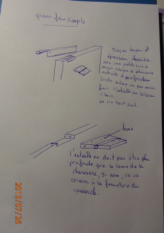

Stéphane Pépino écrit:
Merci.
Stéphane.
bonjour , voici une simple explication ( dessin) bien sur il faut des outils qui coupent bien ! si non on peut faire les coupes a la scie a ruban .

Re:Ecrin special retraite. 26 Juil 2013 08:43 #81552
  • Messages : 2037
  • Remerciements reçus 54
Effectivement Jean-Michel, la pose de cette façon est plus jolie.
Mais il faut tenir compte aussi des têtes de vis fournies avec les charnières qui dépassent.
En plus elles sont fragiles et même avec un avant trou dans les bois durs la vis casse.
Albert, ces chevilles trés esthétiques ne semblent pas simple à poser.
l'as tu déja fait ?
