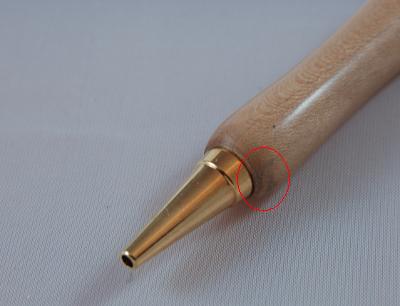

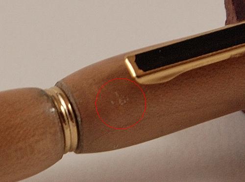

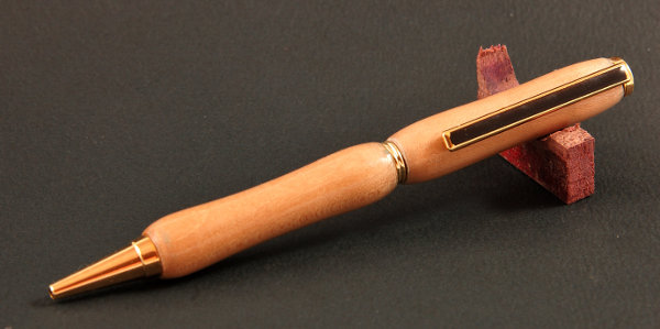

voilà un truc dont je ne suis pas content, ni au niveau alignement, ni au niveau qualité de finition.
Mais afin de trouver le pourquoi du comment (en finition, pour l'alignement, je sais :P ), voici deux trois photos :
La ou ca fait mal :
et puis aussi ici :
Finition, 17 couches de CA, c'est ma première finition de ce typer, et je dois dire en être déçu.
Cette semaine, je reçois du shella de chez notre ami Roland, je verrais la différence ;)
J'ai ce problème de grisaillement aux 4 bords de mes tubes.

Salut à tous .
Guillaume la forme me plait bien ,manque un peu d'ajustage au niveau de la bague centrale, la "grisaille " comme tu dis,provient certainement du ponçage ,tu dois toucher les bagues en fer du mandrin ,à faire attention au prochain,c'est du platane comme essence ?

Bonjour Alain,
Oui, l'ajustement (que j'ai appeler injustement alignement) laisse a désirer.
Je pense aussi que cela pourrait venir du poncage, pour le gris. Mais la tache blanche est bien "incrustée" dans la cyano.

Bonjour Guillaume, ;)
Je reprends mon message car perdu le premier (cochon....de PC).
Juste pour dire que comme Alain, les marques viennent surement de la bague acier si l'alustement est bon.
Je ne fais que très peu de stylo (peu de vente), mais voici un truc que j'utilise pour approcher au mieux les bagues sans les attaquer. Je prends un feutre indélibile et je le passe sur la bague en acier. Dès que je vois la couleur changer et l'acier apparaître je sais que je suis à la côte.
Pour le ponçage je mets un tube martyr en bois clair à la place de la bague acier et je ponce.

Guillaume,belle forme de stylo.

Re:Stylo finition CA 24 Juil 2013 23:02 #81492
Idem comme Alain un peu grossier à la bague
et à la pointe de ton stylo,la forme est bonne
autrement.
