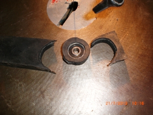

Salut à tous,J.Michel,pour aller plus vite super glu (cyano) en biseautant les extrémités à fin d'éliminer les à-coups ,l'idée de Roger est très bonne aussi ,tu peux aussi y coller une bande de mousse épaisse et compacte ,mais faut la trouver .J'en ai faite une petite pour le mini tour avec de petits roulements sur lesquels j'avais collé à la super glu une bande de caoutchouc découpée dans une chambre à air de roue AR de tracteur ,bien plus épaisse que celle des motos ; ça était impeccable; la colle néoprène va bien aussi mais en chauffant les bandes risquent de se décoller..
Re:fabrication d'une lunette 21 Juil 2013 11:03 #81364
Bonjour Jean Michel, ;)
Je viens d'avoir une idée géniale.. :woohoo: :blush:
Mais si mais si, mes chevilles ont doublé de volume et la tête aussi :blink:
Bon bref trêve de vantardise, je crois que j'ai une solution que je vais adopter aussi pour moi.

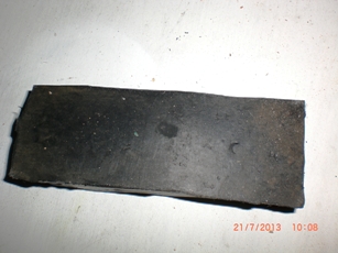

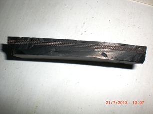

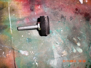

Encore merci d'avoir poser la question Jean-Michel, pour moi utiliser du tapis de convoyeur...
Quaisiquo ????, les tapis sur lesquels passent les marchandises et que l'on peut trouver chez certains ferrailleurs par exemple.
J'ai filé dans mon atelier pour découper un morceau de mon tapis au sol pour m'isoler et aussi pour amortir les chocs...
Le tapis fait 10mm d'épaisseur et à l'avantage d'être renforcé:

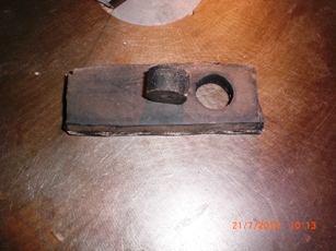

Petite découpes:
Pas de soucis pour la découpe, la finition se fera ensuite

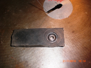

Pose du roulement et collage cyano, le roulement se centre de lui-même:

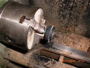

Mise au rond au tour: avec passage à la toile, peut-être un peu de colle cyano pour durcir le caoutchouc et permettre un meilleur ponçage.
Pièce finie:
Voilà, je file j'ai du boulot de rangement dans mon grenier... :blush:

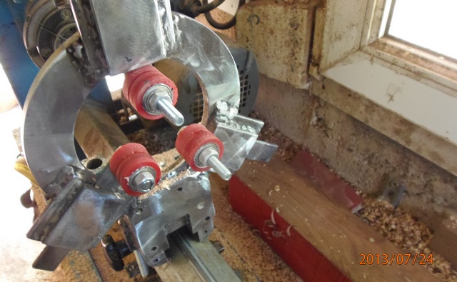

bonjour a tous ,

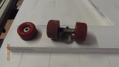

pour répondre a tous ceux qui mon donné des conseils , j'ai un voisin qui ma donné des roulettes de roller de 60 mm le plastic est assez tendre , donc je vais les usiner pour les amener a 25 mm et je pense que ça ira .
encore merci pour vos commentaire et conseil .
ps ; j'ai pas répondu hier car plein de monde a la maison :blush:
Re:fabrication d'une lunette 22 Juil 2013 11:46 #81375
  • jeanmichel.muratot
  • Messages : 1201
voici les roulettes ,

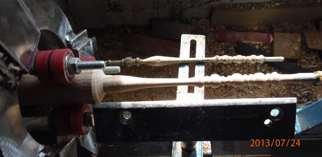

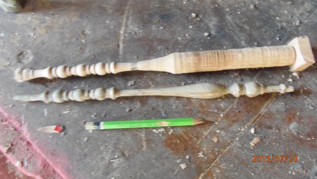

bonsoir a tous ,
et bien après avoir pas mal bricolé sur les roulettes , enfin tout fonctionne correctement .
voici donc un petit pas a pas du tournage de ces balustres !

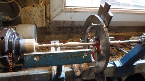

Re:fabrication d'une lunette 24 Juil 2013 18:23 #81462
  • Messages : 1201
presque fini
Re:fabrication d'une lunette 24 Juil 2013 18:24 #81463
  • Messages : 1201
sortie du four

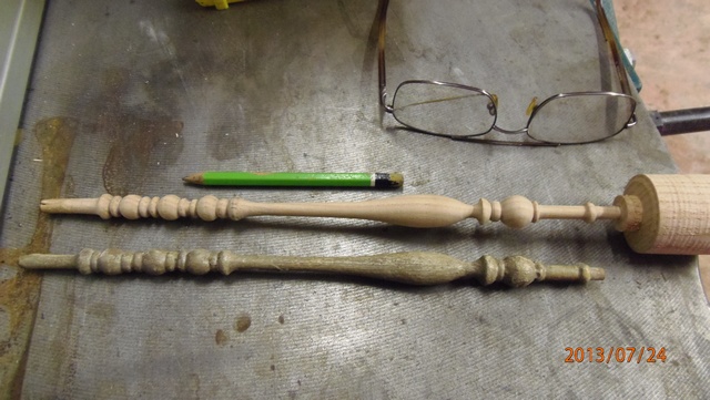

  • Messages : 6711
reproduction impécable ;) et tu en as combien à faire ?
Re:fabrication d'une lunette 24 Juil 2013 18:49 #81468
  • Messages : 1201
salut alain ,
que que quatre pièces ; heureusement car pour moi c'est barbant il faut tout déplacer sans arrêt , mais bon je suis content de mon nouveau roller ,
pour infos j'ai montré un peut plus haut les roulettes qui faisaient 60 mm de diamètre , je les réduite a 30 mm sur mon tour a métaux .
donc voici la bête finie ; et on vois aussi plus haut mes vielles lunette qui me servent pour ne pas abimer les bonnes ;) ;) ;)
