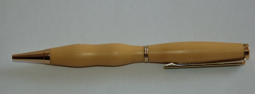

Bonjour, voici un stylo en buis.
Finition : 5 couches de fond dur
+ 6 couches de mélamine
Vais bientot tester la CA et le shell...x
Pour info, le buis provient du jardin du chateau d'Amboise, ville juste a coté de chez moi.
Cadeau d'un ami gardien/jardinier sur place....

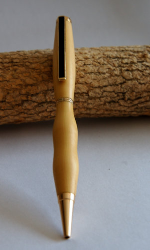

Une autre vue :

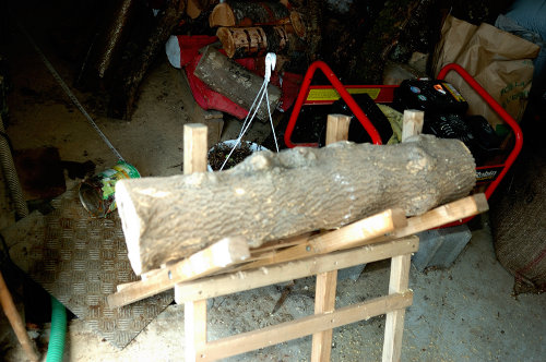

Et a pièce dont le carrelet est issue. Enfin, je peut en tirer des carrelets, là...
Et j'en ai 2 comme ca....
Soyez pas jaloux :P :lol: :lol: :lol:
Re:Stylo en buis 09 Juil 2013 11:55 #81015
Belle pièce de bois quel diamètre ?
Le stylo du château et superbe.

Belles rondeurs pour ce Slim bravo

Francois, le diamètre dois etre, de tete, dans les 15 - 20 cm, pour une longueur d'environ 1 mètre. A peu près pareil pour l'autre.
Le troisième est bien plus fin, c'est lui je pense qui me servira pour faire les stylo et autres fleurons.

Sur il y a une belle finition,mais à combien te revient-il au final,, :blink: ,ou alors faut avoir des actions dans une marque de colle cyano ! pourquoi ne pas essayer de remplir les quelques petits défauts du bois à la ponce comme pour le vernis au tampon,cela éviterait quelques couches de cyano? à essayer ?

Un stylo bien défini dans un super bois que nous aimons tous; pour la forme pour moi un peu trop ventru ,mais il en faut de tous pour contenter tout le monde ;)

très bien fini ton stylos, un peu plus fin je pense que sa présenterais encore mieux.

Beau diamètre Guillaume,bon pour faire
des boules chinoises.
Re:Stylo en buis 09 Juil 2013 23:06 #81048

quand je vois un beau morceau de buis comme ça, j'en ai les gouges qui frétillent
Je confirme les mesures données cet après midi.
Oh, tu sais, les boules chinoises et moi.....
faudrait déjà que je tourne un truc correctement :laugh:
Ca viendra un jour. Mais pas les boules.
