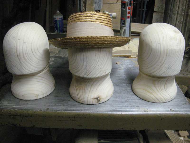

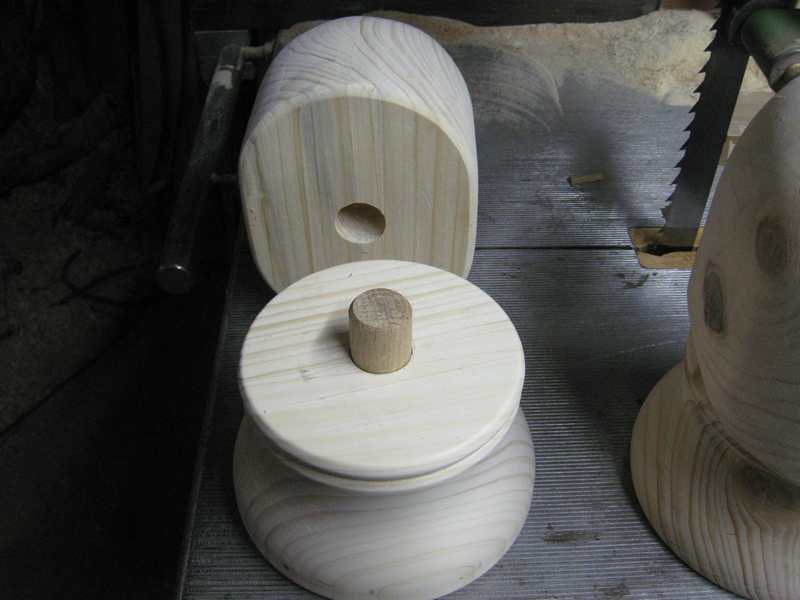

Porte chapeau pour la présentation des chapeaux en sapin. J'ai tourné la base, mais le dessus qui est ovale, je le fait au ciseau à bois et lime piquée main.
Je demande si quelqu'un connais une astuce pour le faire sur le tour. Merci

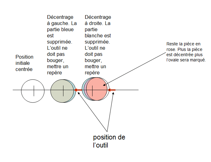

Bonjour Lamenuise, ;)
Il me semble que l'excentrage serait la solution.
Su tu peux prendre ta pièce et décaler le centre tout en restant parrallèle au ban tu pourras faire un arrondi d'un côté, puis déplacer la pièce toujours par rapport au centre de la même distance mais de l'autre côté tu pourras faire un arrondi à l'opposé.
Le résultat devrait te donner une pièce ovale symétrique. Attention l'outil doit rester à la même distance pour le 2 arrondis.
Je vais essayer de faire un dessin.
Bon finalement un dessin valant mieux qu'une tonne d'explications voici l'image:
Re:Porte chapeau. 05 Juil 2013 21:35 #80912
Merci Daniel des explications, c'est bien expliqué. Je vais essayer. Gérard.
