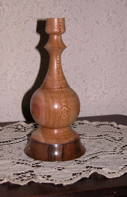

Une lampe en platane et noyer

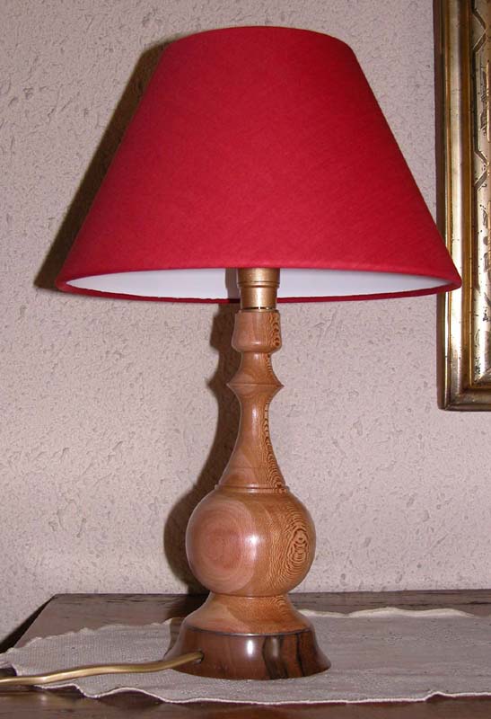

Voici la lampe
Re:Pied de lampe 12 Jui 2013 09:27 #79984
  • Messages : 6711
Voilà un beau pied de lampe bien tourné,belle forme ;)

effectivement belle forme équilibré et une taille d'abat jour tout à fait adaptée.

Bonsoir Antoni
belle pièce , ta réalisation me semble bien proportionné.
qu'as tu fais comme finition?

Belle pièce, et l'abat jour rouge va bien avec.
De plus je te remercie pour la technique de passage du fil, un trou fait plus propre (moi je réalisais une saignée sous le socle).

roger vuillermoz écrit:
Ponçage fin au 400 puis frotte au copeau, tampon vert (jex?), cire de carnauba et lustrage au cuir

Bonjour Antony, :P
Effectivement belle pièce, le résultat rend bien.
Juste deux commentaires si je peux me permettre( :P ben oui P'tite tête (je parle de moi) t'es en train de la faire :laugh: )
Pour l'abat-jour et pour avoir fait quelques lampes (c'est peut-être un effet de la photo), j'essaye toujours de faire en sorte que la douille ne soit pas visible et que l'abat-jour descende plus bas.
Pour le passage du fil, je fais de préférence une saignée sous le pied que je creuse de façon a ce que le fil soit le moins visible.J'essaierai de mettre une photo qui sera plus parlante.
Enfin après c'est une affaire de goût.
Re:Pied de lampe 14 Jui 2013 13:51 #80062
Daniel,pour le fil je rejoins le centre
du pied à la mortaiseuse et je passe mon
fil comme ça il n'y a rien qui traîne dessous.
