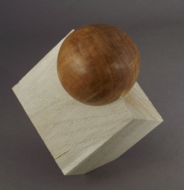

la piece qui sera decrite dans le prochain numero a paraitre en septembre.
une boite spherique "encastree" dans une base parallelepipedique. en fait c'est tourné dans une seule piece de bois, en chene, suivant plusieurs axes. le diametre de la boule est 7cm. la base est decoloree a l'eau oxygenee.
Pascal

c'est très beau. C'est dur à réalisé ?
J'ai hâte de recevoir le numero de septembre et de pouvoir essayer ceci.

Désoler Pascal je ne pouvais pas attendre septembre,j'ai du faire un essai.

bonjour Raymond,
j'ai l'impression que tu as du utiliser une metode un peu differente au vu de la direction des traces de tournage, des trous de vis, et de l'orientation du plan de joint mais je crois que tu t'approches. bien joué. (Est-ce bien une boite ?)
Augustin, ce n'est pas dur, il faut juste etre super precis pour que la sphere en reste toujours une suivant les differents axes de tournage
