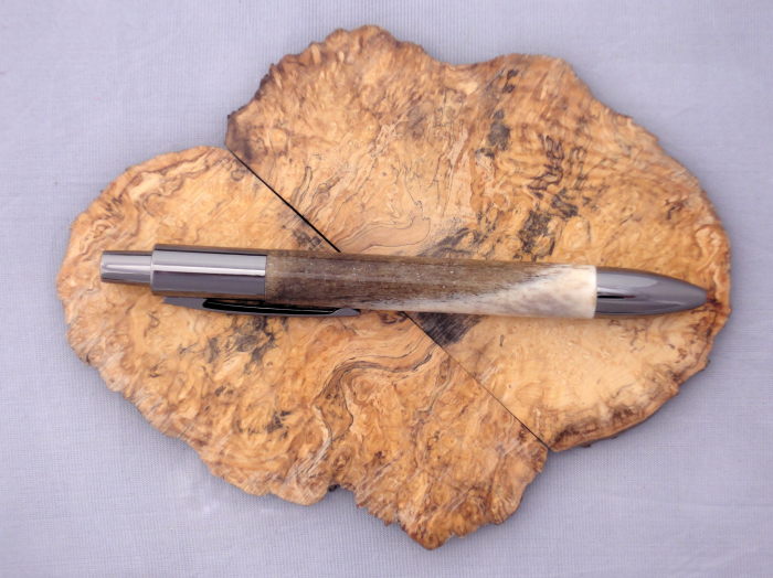

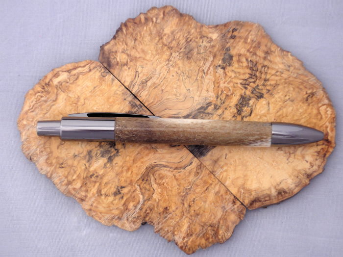

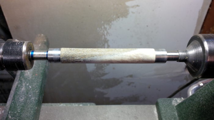

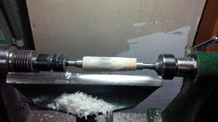

Un stylo en bois de cerf.

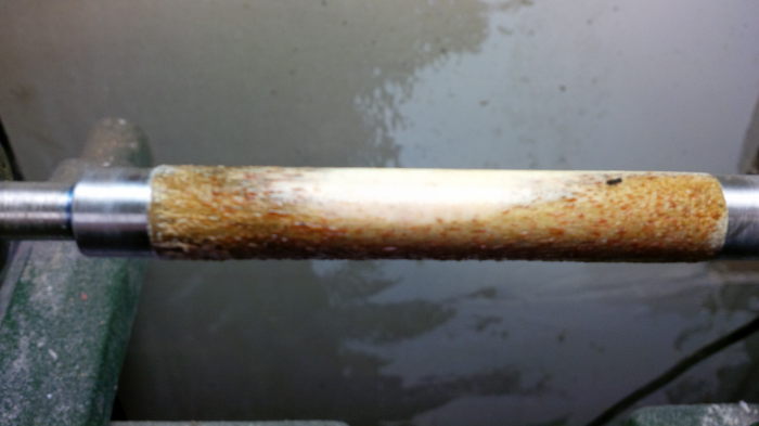

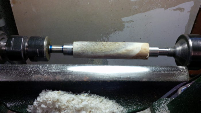

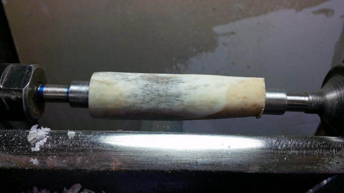

Mince j'ai une grande partie d'os spongieux :(

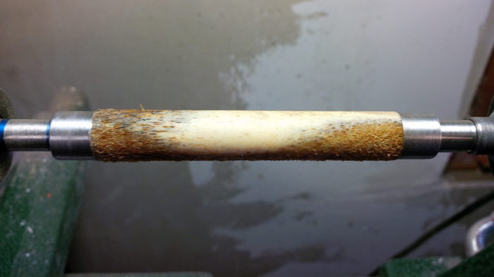

Pas grave, plusieurs coups de permanganate pour vieillir le tout ;)
On laisse oxyder ...
Après plusieurs couches de colle le voilà fini :)

tu parle de permanganate. Celui de potassium ?
Merci de ta réponse, et très beau stylo.

Merci, oui c'est du permanganate de potassium que tu peux trouver en poudre en pharmacie à diluer à 30% :)

Très beau le fini, j'aimerai en faire un mais peux tu me dire quelle colle tu utilise et comment tu la passe: quand au permanganate 30% ça veut dire quoi: 3g pour 10l d'eau?
Je te remercie si tu peux me donner ces explications.
Gilles

Merci, pour le permanganate de potassium, 3% veux dire 3g de permanganate pour 100g d'eau, ou 300g pour 10L.
Finition à la cyano environs 10 couches :)
