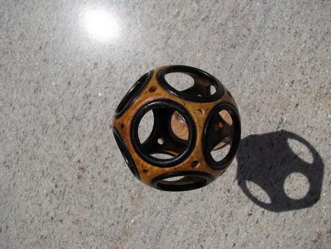

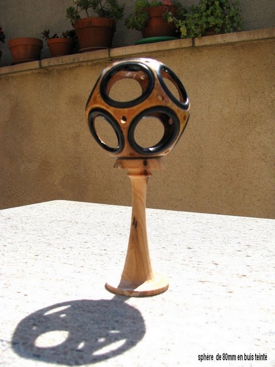

sphère de 80 mm en buis teinté ,au départ il devait y avoir une "étoile " à l'intérieur mais elle à filée !! :laugh: :laugh:

Bravo pour ce résultat qui une fois de plus met en évidence la difficulté de ce tournage.
avec quoi as tu teinté?
Re:Ma boule ? 06 Jui 2013 14:25 #79761
  • Messages : 6711
Bonjour Roger,le noir feutre pour enfants (plusieurs couleurs achetées chez SUP.U) , puis vernis brillant à la bombe...j'espère arriver à en faire une avec les pointes à force !sur celle-ci la première pointe à sauter une belle fente qui allait au cœur ,au départ ,il y a certainement très longtemps, elle était pour faire une boule cloutée,mais ils ont du s'apercevoir de cette fente et l'avaient mise au rebut ,je l'ai mise au diamètre 80 car n'était pas tout à fait ronde ;j'en ai une autre un peu plus grosse mais aussi avec une fente qui va vers l'intérieur ,donc ?????? Ces boules proviennent de l'Ardèche

Salut Alain,
Bon début ,tu as réussi une bonne partie,
mais un conseil,choisi un bois sans noeud
sans fente,le houx va très bien le poirier
aussi.
C'est sur que si tu as des défauts dans ton bois
il te sera difficile d'aller au bout.
à + François

Comment as-tu fait pour ramener ta boule a 80mm?
Dans le cas ou tu avais déjà une boule avec un diam superieur
Raymondlm
Re:Ma boule ? 08 Jui 2013 21:41 #79821
  • Messages : 6711
Raymond,j'ai tourné deux cuvettes concaves une tenue en compression par le mandrin,l'autre emboîtée sur la contre pointe tournante ;j'ai tourné la partie au plus près des coupelles faisant environ 30mm de diamètre,puis repris les parties tournées dans les coupelles et fini la sphère tout cela avec ma sphéreuse et un gabarit ;)
