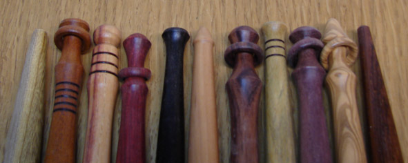

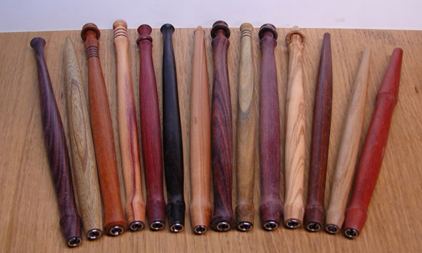

J'ai une commande pour une association de calligraphie.
voici quelques porte plume.

Magnifiques !!
Peux tu me dire de quel bois est le premier (ainsi que ceux qui sont de la même teinte ) ?
Re:Porte plume 24 Mai 2013 22:55 #79132
  • Messages : 9963
  • Remerciements reçus 131
Pour guillaume
en partant de la gauche
bois de violette, arbre de judé, difou, bois de rose, campêche, ébéne de macassa, bois de violette, sorbier des oiseaux, amarante, olivier, palissandre des indes, sorbier des oiseaux,padouk.
quelques petits détails
