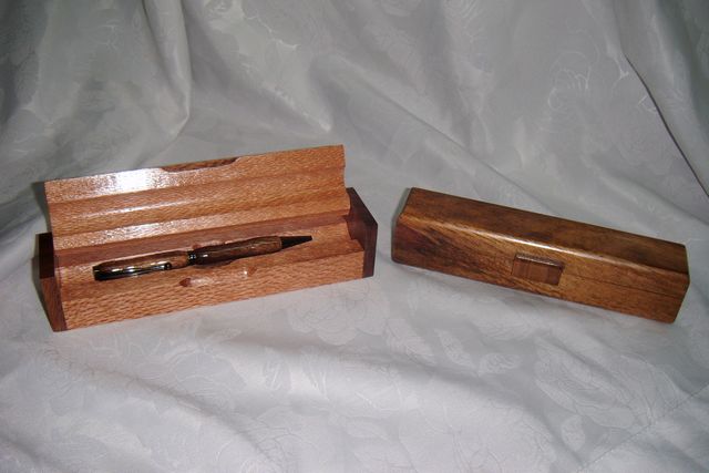

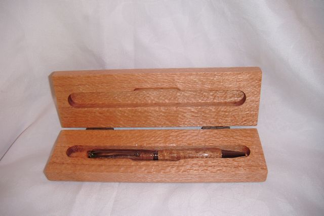

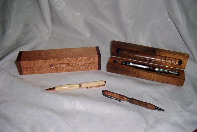

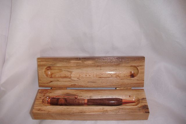

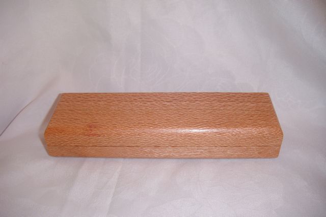

Bonsoir tout le monde.
J'ai éssayé de faire des écrins avec ce que j'ai comme matériel et ça a donné cela,bon pour des premiers bien sur pas vendables ça ira je pense.

C'est même plutot sympas comme coffrets.

Ils son vraiment très bien ces coffrets à stylos et sûr vendables!
Une petites astuce personnelle pour la fermeture, incrustation de petits aimants sur chaque côté pour assurer ou un sur le couvercle et une tête de pointe sur l'autre partie. Ici il y a tout: www.powermagnetshop.com/disques
Continue Stéphane c'est super!

Tu as creusé comment les vides pour les stylos ?
Défonceuse ?

Oui à la défonceus avec un fraise à gorge de 19mm qu'on m'a prété juste pour les essais.
La défonceus est fixée sur une petite table à l'envers.

Pourquoi pas vendables ?? je les trouve très bien faits et définis :blink: je trouve que pour les premiers ils sont supers ;)
Re:Premiers ecrins. 24 Mai 2013 22:34 #79125
Il sont pas mal . Avais tu vu le plan que j'ai mis sur le forum, Ils sont commercialisables. Tu peut toujours faire un essai , arrondir les bouts, et un quart de rond 8 dessus et dessous sa donne effet de finesse. Mais pour vendre il faut trouvé un modèle ou l'on passe pas trop de temps.

ils sont très bien tes écrins de stylos.
et je dis vendable

Ils sont bien tes écrins. Tu as trouvé des charnières?

Remi oui j'en ai trouvé chez un ami modeliste une quinzaine à peu pres et le pb c'est qu'il n'en a plus donc je retourne au point de départ ou en trouver sans que ces fichus frais de port qui d'ailleurs commencent à m'agacer et à m'écoeurer soient aussi élevés?

A combien pourrais je vendre un ecrin comme sur les photos,sacant que j'ai passé plus d'une apres midi à en confectionner un(bien sur on ne compte plus le temps).
