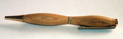

Bonjour, voilà, ca fait maintenant 2 ans que mon kit à stylo (débutant HMD) traine dans mon tiroir, à prendre al poussière, alors, comme je ne savait pas quoi faire cet après midi, hormis une petite sieste, bah voilà mon premier stylo.
Je ne sais pas quel bois c'est, car il vient d'un lot acheté il y a tout aussi longtemps, sans repères.
Finition 2 couches de fondur et 3 (ou 4, je sais plus) de mélaminé.
C'est mon premier, il est pas forcément au top, mais réaliser à la va vite, sans préparation ni quoi que ce soit, alors les critiques sont ouvertes, car j'en ai quelques un à faire ce WE (fête des mères oblige).

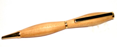

autre vue :

salut
je pense que la partie sup est trop galbée l'épingle ne doit pas avoir trop d'espace.
quel est le bois?
Re:Premier stylo 24 Mai 2013 19:25 #79102
C'est le premier, et comme on l'a dit précédemment partie haute un peu trop épaisse, dans la partie basse là il manque un peu de bois au niveau de la jonction Bois/Métal.
Sur la partie haute il semble qu'il y ait un coup de gouge de trop.
Pour tes finitions tente de choisir des produits qui tiennent à la transpiration, et ne se ternissent pas trop vite.
Refais en un autre le plus droit possible en haut comme en bas, c'est le modèle le plus fin qui plaît le plus aux dames, elles n'aiment pas les stylos trop bien portant...
Allez bon courage
Roland

+1 pour la forme générale, les Slim supportent mieux (à mon avis) les lignes moins galbées mais on peut faire un petit galbe vers le bas pour que les doigts ne glissent pas.
Les stylos sont à faire à la plane pour obtenir une finition ou l'on fait un très léger ponçage à 600 tour arrêté et dans le sens des fibres. Bon, c'est ma méthode :whistle:
Comme dit Roland, il faut bien commencer!
Jean François

Serge : Comme je l'ai dis, je ne sais pas quel bois c'est...
Oui, le haut est trop galbé et épais.
Je ne me cherche pas d'excuses, mais comme c'est le premier, fallait bien faire des erreurs :laugh:
Le prochain est prévu plus fin, mais comme je vais dessiner plusieurs modèles et que c'est ma fille qui va choisir(a l'école elle n'a pas fait de cadeau, donc faut palier...) et elle choisira le bois.
Roland, tu dis qu'il manque du bois. Où ? Près de la pointe, ou à la jonction ?
Tu me parle de finition.
J'avais entendu parler de finition à la cyano. On opère comment ? C'est consommateur en colle ? (sinon, faut que j'aille refaire mon stock au brico en urgence)
Parce que je n'ai que fondur, cire, mélamine et huile.
Je suis à l'écoute ;)

Oui à la jonction de la pièce métallique et du bois on voit un différence d'épaisseur le métal est plus haut que le bois, tu as peut-être trop poncé à cet endroit.
Pour la finition à la cyano, attention au prix de GSB, un flacon de 20 grammes revient à moins de 5€, mais si tu veux faire de la finition à la cyano prévoit plutôt des flacons de 50 grammes, de mémoire vers les 10€.
Tu as aussi d'autres produits qui me semblent plus faciles à mettre en oeuvre, comme le shellawax. Mais chacun ses idées à ce sujet.
Ce qu'il faut avoir à l'esprit pour les stylos:
(1) la finition doit être impeccable, 1 stylo on le regarde de prêt
(2) La finition doit être solide, on le prend en main pas toujours sèches ni propres, il doit pouvoir rester propre le plus longtemps possible.
(3) enfin et surtout il doit convenir à la main qui va s'en servir, la forme, l'épaisseur, la couleur du bois, tout cela est au choix du client qui va lui l'utiliser.
Bon stylotage.
Roland

Effectivement, à la pointe, j'ai un peu trop arrondi (mauvais coup de gouge, plutot).
Bah, pour finir mon stylo avant dimanche midi, je n'ai que les GSB pour me fournir.
Donc c'est soit mélamine, soit cyano (et le temps que je trouve la méthode...)
J'avais crut comprendre que la mélamine était OK pour ce genre d'objet (elle semble être aussi conseillée pour les rasoirs).
Et oui, tests et retests ;)
Dès que j'ai le temps, je m'y mets (j'ai une pendule a faire pour le 15, ainsi qu'un stylo, 1 autre pour dimanche avec sa boite, voir peut etre un deuxième c'est aussi l'anniversaire de ma mère) et un échiquier a faire au plus tot.

Pas mal pour un premier !
Juste faire attention aux raccord avec les parties métalliques pour le prochain.
Re:Premier stylo 24 Mai 2013 22:33 #79124
  • Messages : 9936
  • Remerciements reçus 131
Bonsoir Guillaume
pour tes premiers stylos je dirais bien, mais revois les formes, moins ventru ce sera plus facile pour utiliser l'épingle.
si par hasard tu passe par chez moi je te prérarerais des carrelets dans différentes essences mais il faut me prévenir.
quand à la plane bien sure que c'est prétique mais j'utilise aussi la gouge continantale et sa va super bien me monfil du tranchant est égale à la plane.
donc affaire d'habitude.

Bonsoir Guillaume,
C'est vrai que ton stylo est un peu ventru ,
mais pour un premier il faut être tolérant,
la jonction de la pointe doit être dans l'alignement
du bois,et au niveau du haut tu as une trace comme l'a
déja dit Roland.
Une autre astuce si tu ne veux pas utiliser la plane,tu prends
un bédane très bien affûté retourné et tu t'en sert comme une
plane ça va très bien.
Je fais mes finitions au vernis polyuréthane mais je pense qu'il
est difficile d'en trouver maintenant après écoulement de mon stock
je passerai au shelawax,c'est moins nocif.
à + FM 29
Re:Premier stylo 24 Mai 2013 22:59 #79134
