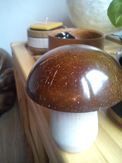

Voila ma petite création d'hier soir

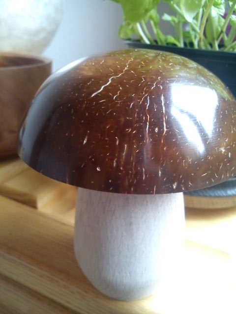

et une autre photo
Re:drole de champignon 20 Mai 2013 14:10 #78834
  • Messages : 9963
  • Remerciements reçus 131
Bonjour Jeannot
bien la finition, c'est quelle essence ?

Alors le pied c'est du chêne cérusé et le chapeau (pour vous mettre sur la voie) c'est exotique
Re:drole de champignon 20 Mai 2013 14:26 #78837
Bonjour Jeannot, ;)
En tout cas ça brille.
Marrant on dirait qu'il est habité ton champignon avec les veines.
Je dirais de la noix de coco ?
Re:drole de champignon 20 Mai 2013 14:28 #78839
  • Jeannot
  • Portrait de Jeannot
  • Messages : 323
exacte de la noix de coco
Re:drole de champignon 20 Mai 2013 14:51 #78843
trés joli
comment as tu procédé pour la noix de coco?
Re:drole de champignon 20 Mai 2013 17:12 #78853
  • Jeannot
  • Messages : 323
Couper au milieu a la scie a ruban ,vider l'intérieur,monté dans un plateau de reprise et tournée legerement jusqu'a atteindre la partie dure de la noix , poncé ,ciré et voila.

Trés belle réalisation Jeannot et parfaite finition.
Pour la coupe mieux vaut y aller avec une scie à métaux car à la scie à ruban des fois on ne voit pas mais la coque se "fend",puis apres avoir enlevé la pulpe moi je laisse sécher trois à quatre jours car pour le ponçage c'est mieux,mais ça n'engage que moi,ta technique aussi est pas mal.

Attention, la noix de coco le peut que j'ai utilisé c'est plutôt dur, alors doucement avec la scie à ruban. Effectivement la scie à métaux fonctionne bien, faut pas être pressé....

Ouais et en tournant mettre les lunettes car rien avoir avec les copeaux que l'on connaît cela sont très fins et très dure et partent dans tous les sens on dirait de la grenaille .Alors casque ,lunette et gilet par balle...... ;)
