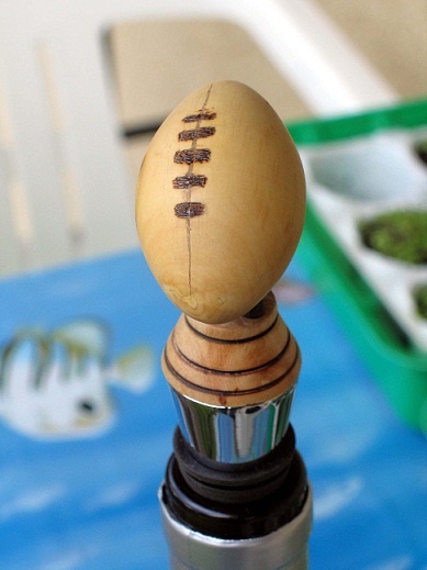

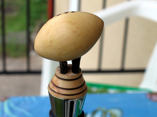

Malgré la déception après la défaite de l'ASM en finale de H CUP, j'ai quand même réalisé ce bouchon. Un Te (en orme) surmonté du ballon de rugby(en buis), les plots sont en ébène.
Je me suis servi d'une fente dans le bois. Mon épouse a pyrogravé une fausse couture.
La pièce jointe bouchon_te.jpg est absente ou indisponible

Roger, j'avais depuis longtemps cette idée, mais c'est quand même assez complexe à réaliser. Il faut de tout petits plots (4mm, tournés en ébène). Et surtout fixer correctement le tout, car c'est un bouchon et il il aura des tensions dessus. Les plots sont collés dans des trous du TE et je les ai fixés dans le ballon avec de tout petits clous collés qui font office de tenons.
