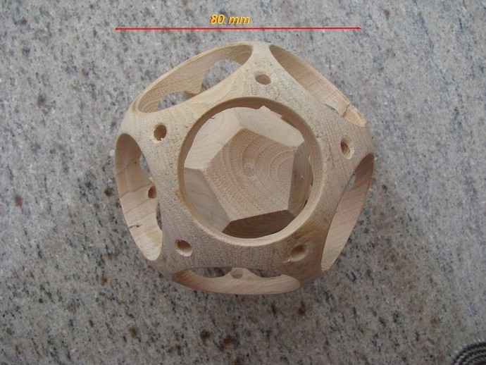

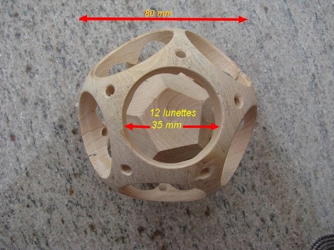

tournée cet aprèm, pas tout satisfait mais c'est la première de cette façon, la prochaine sera mieux promis ! manque encore du ponçage pour la définition .Diamètre 80mm,en bois de sapin

Roger ,je me suis servi tout simplement d'un petit bédane environ 9mm de largeur et d'un repose outil plat celui pour les boules de canton ,j'ai tourné sur la vitesse intermédiaire du kity que tu connais bien :)
François pourquoi du sapin ?c'était un essai de mon sphéreur,je l'avais mise de cote ,c'est un bois agréable,tendre ,mais avec deux petites fentes dont j'ai pu arreter . Sur la prochaine je l'outil le plus large quel'on se sert pour la Canton à fin d'avoir l'intérieur bien lisse ,les trous intermédiares aussi à percer dans le mandrin,ici avec une perceuse à colonne mais pas bons ,mal centrés ,les lunettes font 35mm ,un peu trop larges ,29 serai bien .Les bouchons, comme le creusage des lunettes est droit ,je les ai fait à la perceuse avec la scie cloche dans du PU estrudé très compact ,c'est rapide ainsi

Je comprends mieux ta fabrication maintenant,
il vaut mieux que tu travailles avec la matrice
pour tenir la boule et faire les lunettes c'est
plus précis,mais c'est pas mal quand même.
Les lunettes à 29 mm c'est bien.

oui François, que du travail à la matrice ; les prochaines sur à 29 ,bouchons à 30 avec la scie cloche. Emploies-tu du polystyrène extrudé du dur pour plancher ? je n'ai aucun problèmes avec et comme déjà dit ,très rapide tu peux les préparer avant ?

j'ai pris le temps de regarder le diamètre des lunettes pour une boule de 80 mm
il est compris suivant le coéfficient entre 27,2 et 32 mm.
Re:je me creuse ma boule 17 Mai 2013 23:20 #78733
Oui Roger c'est ça ,mais je pense que 29 mm
c'est pas mal,après ça fait grand et il n'y
a plus beaucoup de place pour les trous intermédiaires.
