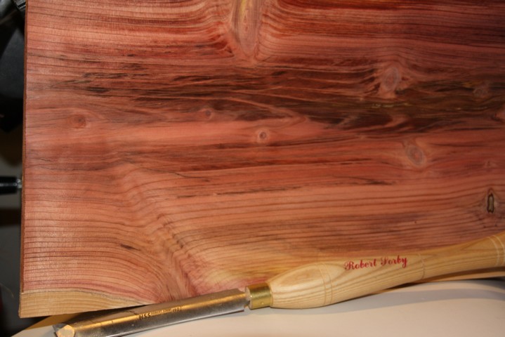

Re:Cache pot 18 Mai 2013 15:46 #78744
  • Tamarinier45
  • Portrait de Tamarinier45
  • Messages : 110
Bonjour, je travaille aussi le séquoia, qui se prête bien au brûlage/texturage.
Le mien est très coloré: rose, même violacé ( la couleur même des inscriptions SORBY sur les gouges)et l'aubier blanc.
Tu as seulement travaillé l'aubier?

Tamarinier45 écrit:
j'ai utilisé le "Séquoia" par dizaines de m2 pour réaliser des lambris.
Ce bois à d'excellentes qualités d'isolantion utilisé en intérieur et du plus bel effet visuel.il peut rester brut de ponçage le reste de sa vie...
Michel SZK
Re:Cache pot 19 Mai 2013 14:52 #78776
  • Tamarinier45
  • Messages : 110
Michel 24
Bonjour, puisque tu connais bien le séquoia, aurais-tu une méthode pour préserver du brunissement les pièces tournées qui sont bien roses?
Re:Cache pot 20 Mai 2013 09:55 #78816
Tamarinier45 écrit:
Michel 24
Non je répond "non" car j'ai toujours laissé le Séquoia comme le Red Cédar brut d'usinage ; je ne connais pas de méthode pour conserver sa couleur d'origine ;sauf celle de passer un fixateur de couleur afin de isoler de l'air ,mais le résultat n'est pas garanti..(risque de réactions chimiques pouvant noicir le bois un peu comme teinter du Chêne avec du ciment ou de la chaux!)
le brunissement du bois est un procéssus normal dut à l'oxydation du bois..par contre , l'oxydation naturelle du bois lui permet un durcissement et une durée de vie dans le temps.
les couleurs des bois dépendent du lieu de pousse de l'arbre...sable ; argile ;tuff.....de rose trés pâle au rouge sang de boeuf.
Attention ;quelques fois ,si vous avez travaillé du Chêne ou Châtaignier les poussières ou particules en suspend dans le lieu de travail peuvent vous poser des problèmes de tâches sur certains bois fraichement usinés.
Michel SZK

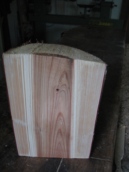

Re:Cache pot 21 Mai 2013 10:32 #78913
  • Gégé
  • Portrait de Gégé
  • Messages : 1647
L'autre moitié de la coupe
